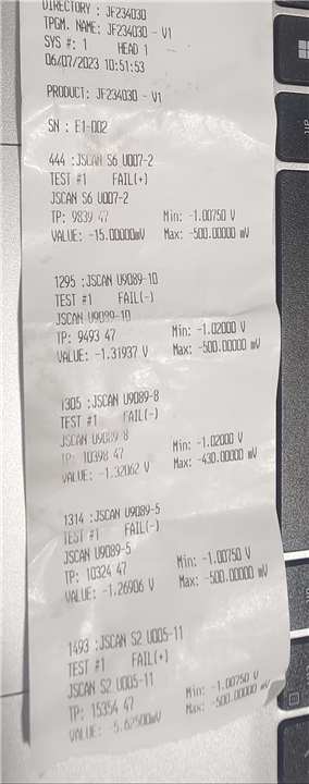

在7月3日成品检验的手工供电测试中,发现同位数为 AB414和 AD418的两块焊接板的输出结果不一致,一个输出约为6KQ,另一个输出约为8MQ。 飞针测试后、S6_U002-2、U9089-10、U9089-8、U9089-5、S2_U005-11的电压输出异常(请参阅图2)。
第1号。 替换掉了 site4的 U005芯片后、两块板 AB414在电源区域的测试正常、结果符合验证合格;
NO2. 更换 Site4和 SITE8的0Ω Ω 电阻器和 U007芯片后、AD418两个电路板正常测试、结果一致验证正常;

    在功率测试过程中发现、两块焊接板在电源区域中的位数相同、分别为 AB414和 AD418、其输出结果不一致。 一个 kΩ kΩ 约为6 μ A、另一个正常输出约为8 μ A。 根据电路图检查、正常情况下、每个站点 U005的喇叭11的输出电压为1.53V、而在异常情况下、输出电压为0.68V。 去除焊缝异常、替换芯片后供电区域 AB414测试正常
    电源面积 AD418结合电路图、普通板的输出约为4.86MΩ μ 8.27KΩ、异常板的输出为 μ V。 检查电路图、并测试线路上的相应部件。 正常板的输出约为兆欧、异常板的输出约为23.6KΩ μ m

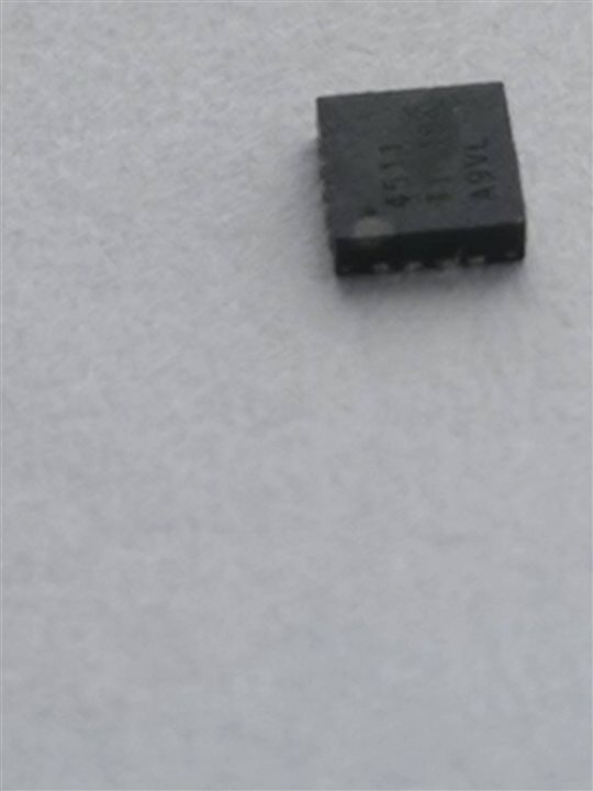

    通过查看缺陷百分比、从以前的经验来看、这通常是制造问题、导致这些故障的原因不是器件本身。 我想补充一点、所示的原理图具有与 THS4511不同的引脚配置、因此我不确定突出显示的是什么。 我还要补充一点、器件本身也采用正反馈配置。 IN 连接到器件的-OUT。
    伊格纳西奥

    尊敬的 Emily:
    您提供的原理图中的器件的引脚配置与数据表第3页的引脚排列不同。 如前所述、该配置显示器件采用正反馈配置、因此它似乎很可能是运行故障而不是器件故障。
