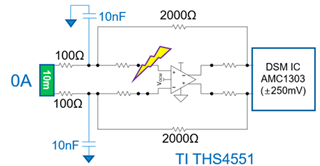

客户正在使用 THS4551将电流测量信号放大(20x)至 AMC1303 (ISO 调制器)器件。

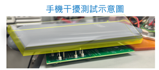

不过、在器件运行期间、手机会靠近 EVM 板(如下图所示)。 在 THS4551的输入轨上存在一些高达65mVpeak 的纹波噪声。
因此、这可能会影响电流测量精度。
手机靠近 THS4551的电路板。
原理图:
测试结果:

         当 THS4551处于待机状态时、I 测量 Iq = 2.4mA。 当我把电话切换到飞机模式时, 没有噪音。 我认为它应该是射频噪声。
    此外、我还会测试 TI CSA INA241A2 EVB、具有与 THS4551相同的固定增益20、并且我使用相同的 Δ-Σ AMC1303进行检测。  它不存在噪声现象。
    噪声似乎存在 EMIRR 问题、并在1ms 间隔内导致了偏移。

    扭曲 Vcc 和 GND 巧妙连接至 TH4551的旁路 MLCC 后、噪声降至1.5mV/0.5mV 、而手机在 TH4551附近的距离为5mm / 20mm。 Vcc 线约50mm。 接下来、我认为这不再是产品 PCB 的设计问题。 感谢您的评论!
