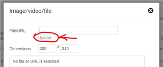

    要附加文件、请点击 E2E 框底部的"插入"按钮、然后点击菜单中的"图像/视频/文件"按钮。
    此时将出现一个如下所示的对话框:
    在进行任何其他操作之前、请单击红色箭头所示的"Upload"按钮。 然后、导航至您的文件位置、选择文件、然后单击"Open"。
    这样就会将文件插入到光标所在的 E2E 框中。
    您可以在文件前放置文本、在文件后添加文本。
