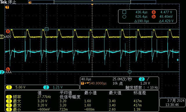

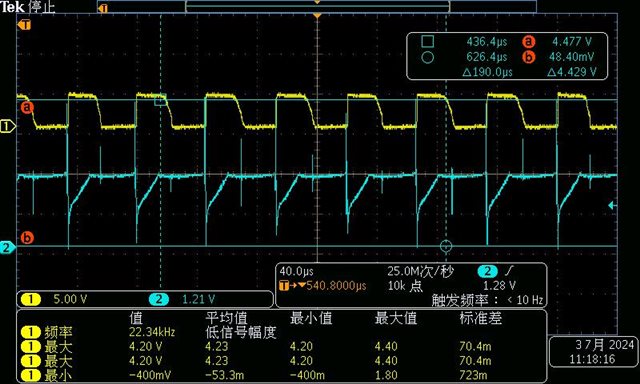

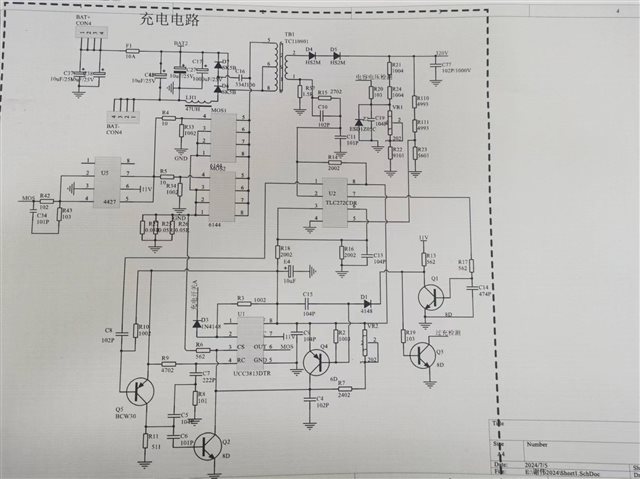

 首先、使用 TLC272IDR 构建一个开环比较器、其中 IC 的2个引脚用作采样引脚、IC 的1个引脚用作输出引脚、IC 的3个引脚作为基准源、电压为2V、电源 VCC 为4V。 如下图所示。
其次、目前使用 TLC272IDR 时有两种正面情况。 对于同一 PCB 板、不同的顶部会产生不同的输出。 这种现象的原因是什么? 观察后发现、TLC272IDR 的 DFAB 已经发生变化。 是由这种变化引起的吗? 如下图所示。
 顶部是 BCM、通道1是 IC 1引脚、通道2是 IC 2引脚。
 顶部是 38K、通道1是 IC 1引脚、通道2是 IC 2引脚。

    是、因为发生了变化。 这种变化会使 TL2727更快一些。 我看到输入(引脚2)也发生了变化。
    此应用中所需的运行是否需要较慢的先前结果?
    尊敬的 Ron:
    更快的速度将导致电路提前切断、从而导致更小的输出电流。 是否有任何方法可以使新版本的输出速度更慢?
    您可以尝试减慢输入端的 R-C 滤波器速度、或将芯片替换为速度较慢的运算放大器(如 TLV2170或 TLC27M2)、或使用具有指定传播延迟的实际比较器(如 TLC3702、LMC6762或 TLV3702)。
