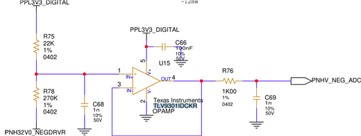

引脚1需要得到保护、以防止 R78变为半值、您可以建议我如何保护此电路中的引脚1、还是可以仿真此电路来保护引脚1?
苛刻
    当引脚1上的电压变为负值时、电流会流过内部钳位二极管、如果电流超过10 mA、则会造成损坏。 但当 R78 = 135 kΩ 时、电流将仅为0.24 mA。
    如果需要防止较大的电流、请在 GND 到引脚1之间添加一个与内部二极管并联的钳位二极管。
    您好、Clemens:
    您能建议我使用钳位二极管来进行此操作吗?
    嗨、
    3.3V 电源低于 TLV9301的建议电压。 您是否想获得有关较低电压运算放大器的建议?
    我不确定 R78值为什么会减半。 而不会损坏运算放大器。
    任何肖特基二极管的正向电压都小于内部二极管的正向电压。  如果您可以在二极管和引脚1之间添加一个串联电阻器(例如1 kΩ)、则任何普通硅二极管都可以正常工作。 (仅当 R78发生短路故障时才需要任何此类二极管。)
    (类似的低压运算放大器是 LM321LV 或 LMV321A。)

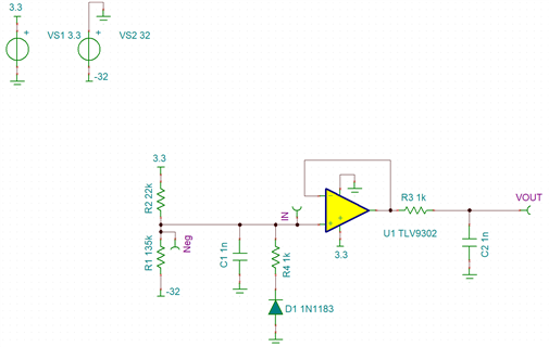

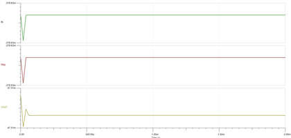

    以上是根据您的建议设计的仿真电路、所以这是正确的、如果不正确、您可以共享此操作的仿真文件吗?
    苛刻
    否、1 kΩ 电阻器必须位于引脚1和连接到它的任何其他元件之间。 (来自"Neg"的电流 必须能够直接流过外部二极管、但必须   在流过内部二极管之前经过1 kΩ 电阻器。)
    测量从引脚1流出的电流(这会带来危险)、而不是"IN"处的电压。 当 1 kΩ  电阻器 放置在正确的位置时、几乎所有的电流都会转而流过外部二极管。
    1N1183是功率二极管。 可以正常工作、但是您也可以使用较小的二极管。 (为了简化 BOM、请使用电路中其他地方已经使用的二极管。)
    嗨、
    正如 Ron 前面提到的、所选运算放大器不适用于您的应用电源电压3.3V。 相反、我建议实施 TLV9051。
    祝你一切顺利!
