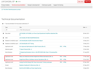

我目前正在为要求在辐射暴露环境中实现高可靠性的航天应用评估 LM124AQML-SP (5962R9950402VDA)。 虽然数据表提供了有关电离辐射总剂量(TID)容差的详细信息、但我无法找到有关器件对单粒子效应(SEE)敏感性的特定数据、尤其是单粒子闩锁(SEL)和单粒子翻转(SEU)。
 如果可以提供有关辐射特性或 SEE 设计抗扰度方面的更多信息或培训、我将不胜感激。

    尊敬的 Raymond:
    我对器件的实际额定值更感兴趣、因为它没有明确说明、而不是测试方法。 对于这个特定器件、在附加信息部分中提到 SEL 额定值等于"双极"。 我希望对此进行进一步定义、或者希望查看 SEE 评级(如果有 SEE 报告)。

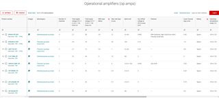

    尊敬的 Mathew:
    这些是来自通用运算放大器的航天级运算放大器、HVA 团队上周已开始提供支持。
    https://www.ti.com/amplifier-circuit/op-amps/products.html#1498=Space&23typ=0.0055%3B50&
    下面是前一个精密运算放大器(PRAMPS)产品系列的列表、该产品系列现在已重命名为 HVA (高压放大器)团队。 仅供参考、我认为 OPA4277-SP 目前还没有库存。
    https://www.ti.com/amplifier-circuit/op-amps/precision/products.html#1498=Military%3BSpace&sort=2192;asc&
    无论如何,我会发布 SEL 报告和 SEU 信息,如果我能找到报告。

    Hi Mat、
    我被告知我们执行了设置测试、但我们没有观察到 SEL 事件。
    LM124是一个纯结隔离双极器件。  SEL 意外。  LM124已通过许多不同实体进行的重离子测试、可能比其他产品要复杂。  没有人报告 SEL。
    如果您有其他问题、敬请告知。
