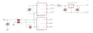

    您好、原理图大致与 AMC23C12数据表第28页相同、比较器和 ADC 都由 非常靠近器件的5V 线性稳压器(图中的 U11)供电。

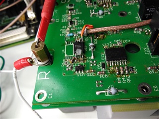

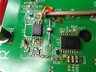

    在照片中、您可以看到、1nF 电容器(1206)焊接在5.1nF ATC 电容器下、其直接焊接在引脚上、信号由分流器通过15欧姆碳电阻器提供。
    在最后一张图片中、您会看到短路直接抬起引脚并通过3mm 的导线焊接到引脚4;即使在这种情况下、您也可以在记录中看到从100A 开始的杂散脉冲、没有像之前记录中那样的明确转换。

    如原理图所示、测试期间会在引脚上添加额外的电容器并移除铁氧体磁珠。

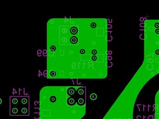

    顶层

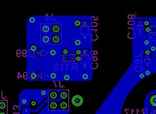

    底层

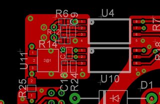

    一个内层。
    在测试过程中、许多其他不同的电容器直接添加到引脚上、5V 电压来自线性稳压器、该稳压器非常靠近输出端具有多个不同电容器的引脚。
