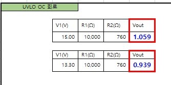

我的客户思考使用 TL331-Q1的低压检测电路。 请先查看下图。
然后他们计算了 UVLO 检测的每个值。
最后、他们希望检测输入电压低于13.3V 时的情况。
1.请检查概念是否正确,价值是否良好。
2.如果此电路检测到13.3V 并且输出变低、那么如果输入电压超过15V、输出变高? (我认为即使输出达到15V、输出仍然为低电平。)
3.初始输入电压为15V 时的状态是什么?
蔡斯

    上拉电阻器(R)应是他们考虑的一部分。 上拉电阻器在其迟滞阈值的计算中很重要。
    实现外部迟滞需要 电压 反馈。 请查看以下电路指导手册、了解迟滞值的推导:
    具有迟滞功能的反相比较器电路
    具有迟滞功能的同相比较器电路
    反馈电阻器应该连接到比较器的非反相端子上。
    需要注意的是、TLV331在所有温度下的输入共模电压范围为 VCC - 2V。 请确保两个电压都在输入共模电压范围内、以便在数据表规格下正常运行。
    Chase、
    迟滞的"正反馈"将位于错误的输入引脚。 输入电压"V"允许的电流是多少? 如果输出被反转、这是不是问题?
    1)不好
    2)反馈是负的、使用比较器几乎总是一个不好的主意。
    3) 3)未来(重新设计后)两个阈值内输入的初始状态取决于上电顺序和电路设计。

    Chase、
    对于5V 上拉电阻和 TL331-Q1以5V 电压运行、请使用相同的电阻器从5V 电源生成2.5V Vref。
    TL331不是我在此应用中最喜欢的选择。
    R1 = 750k
    R2 = 2.21M
    R3 = 44.2k (如果输出必须拉取电流(IOH)才能为目标供电、则使用较低电平)
    R4 = 162k
    当 VIN 低于13.3V 时、输出变为低电平、当 VIN 高于15V 时、输出变为高电平

    Chase、
    对于5V 及以下的 TL331LV-Q1或替代引脚排列 、由于轨到轨输入和较低的 Vos 误差、TL391LV-Q1更易于使用。
