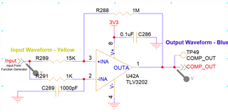

我们计划使用 TLV3202AID 使用的三个比较器。
要求:
  • 输入范围: 600mV 至3V (脉冲宽度:10us 至200us)
  • 输出电压范围: 动态
测试观察结果:
电路:

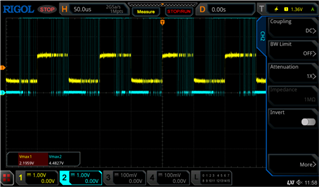

  1. 结果1:
    • 输入信号(函数发生器):
      • 频率: 100kHz
      • 占空比: ±50%
    • 观察结果: 输出正确。

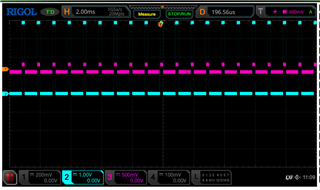

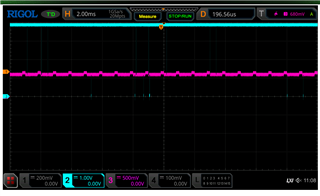

  2. 结果2:
    • 输入信号(函数发生器):
      • 频率: 1kHz
      • 占空比: ±50%
    • 观察结果: 则会有较低的基准噪声。
请查看随附的电路和测试结果、并告诉我们需要对电路进行哪些更改才能满足我们的要求。
期待您的反馈。
Kruti Panchasara
    显示的第二个输入信号具有50 µs 脉冲宽度(因此不是1kHz)。 低通滤波器的时间常数1 µs 不足以满足要求。
    您能向我们建议 低通滤波器的值以获得该结果吗?

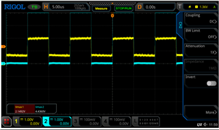

    该值应大于最大脉冲宽度。 请试用10 kΩ 和100nF。
    好的说,非常感谢你,我们将尝试实施它。
    但 R289 (15k)的性能如何?
    Kruti、
    15K 可以。
    观察输出结果
    我们使用以下元件值进行了测试:
    • R289 = 15KΩ Ω
    • C289 = 100nF
    • R291 = 11KΩ Ω
    结果1: 输出正常
    • 频率:  1 kHz、  :900mV、  低电平 :600mV
    结果2:观察到轻微噪声
    • 频率:  1 kHz、   :800mV、  低电平 :600mV
    结果3: 输出不正确
    • 频率:  1 kHz、   :700mV、  低电平 :600mV
    结果3: 无输出
    • 频率:  1 kHz、   :650mV、  低电平 :600mV
    我们需要一个稳定信号、其中 高电平为650mV .
    我们还尝试  在1kHz 频率下将 R291值更改为1K 至25K
    期待您的建议。
    由于输入电压范围低至50mV、LPF 必须更强。
    测量比较器的引脚2和3、而不是原始输入信号。 调整 R 或 C、直到引脚2处的信号足够平坦。
