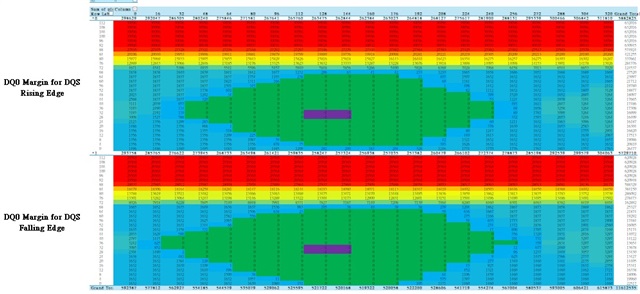

    我尝试过使用 CCS 执行电子眼图程序、 我跳过了 UART 初始化、最后一步、我将文件替换为 tda4x_lp4_debug.out . 我尝试在这两者上运行它 MCU_R5 MAIN_R5 、但控制台始终显示以下消息:
    Autorun:目标未运行、因为符号"main"未定义
    您能否为我提供所需的正确步骤或配置顺序、以便我能够成功完成数据转储?
    LUC
    尊敬的 Kevin S.
    当发生故障时、我们曾尝试使用 JTAG 到达 TDA4;但是、XDS110显示无法到达 TDA4。
    此外、让我 解释一下我们为何要关注复员方案。
    1.我们对 DDR 尝试了 ABA 测试方法, 结果发现 NG 现象跟 DDR 器件有关。

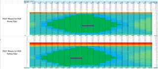

    2.我们已经尝试比较了 NG DDR 在不同环境温度下的 DDR 眼图。 尽管  发生问题时 XDS110无法到达 TDA4、但我们仍然得到了 NG DDR 器件在25度和-25度下的眼图、因为它仍然是可引导的。 结果看起来与正常 DDR 截然不同。 正常的 DDR 可以在25度和-40度下获得类似的眼图结果。
    25度:
    -25度:
    3.我们试图从同一个 SD 卡的正常和 NG DUT 启动,发现 NG DUT 仍然无法在-40度下启动,这意味着启动设备不会 影响故障现象。
    根据上述测试结果 、我们得出结论、需要进行与 DDR 相关的进一步验证。

    虽然 XDS110 在 问题发生时无法到达 TDA4、但我们仍然得到了低于25度和-25度的 NG DDR 设备的眼图、因为它仍然是可引导的。
    25度温度下的图看起来完全损坏、这意味着对 DDR 的读取/写入无法正常运行。 当您说"因为它仍然可引导"(-25度)时、您的 NG 板在-25°C (从 DDR 执行软件)下工作正常吗?
    如果在25°C 下引导、然后缓慢降低温度、会出现什么情况?
    您是否能够使用较慢的 DDR 频率进行测试、以查看问题是否消除?

    是的、NG 板在-25°C 下工作正常。
    如果电路板运行正常(从 DDR 运行的软件应用程序)、则表示 DDR 工作正常。  我不知道为什么眼图显示为全红色(仅在-25°C 时)、但如果电路板正常运行、则肯定还有其他因素(除温度外)导致该行为。
    我们已尝试降低 DDR 频率、但它直接导致 DUT 无法引导。
    除了频率之外、您能否帮助建议还应调整哪些参数?
    您是否重新生成了寄存器设置? 无论何时更改 DDR 频率、都需要使用 DDR 寄存器配置工具、并重新生成新的 DDR 寄存器设置。
    您尝试的频率是多少? 错误是什么? 是否在室温下启动?

    我们发现设置"DDR config tool 0.10 +自定义 DDR 时序设置+默认 ODT 设置、仅更改以启用 CK ODT Override "可以在-40°C 下通过 NG DDR 正常启动。
    您能解释一下原因、并就此配置下会受影响的方面向我们提供一些建议吗? 是否会有任何风险?  是否应调整其他参数以获得更好的结果?
    DDR 配置设置、-40度下的 DDR 训练转储信息和-40度下的眼图如下所示:
    e2e.ti.com/.../ddr-v3.rar
    如果需要更多信息或实验进行分析、请告知我们。
    谢谢你。

    我从 Gibbs 的理解是、当您将 CK ODT Override 设置为"disable"(以及其他更改)时、问题就会消失。 这是正确的理解吗? 我们还在 TI EVM 上将 CK ODT 覆盖设置为"禁用"。 据我所知、当您在每个等级上有单独的时钟时、便会使用此特性、而 TDA4x 设计中没有这种特性。
    可以在 TDA4AL 上使用 v0.10.0。
    Kevin
