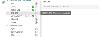

我的客户正在进行系统项目。 他们希望为空工程配置 IPC、并有一些问题:
  1. IPC 是否需要 SysConfig 中的 DPL CFG? 这似乎是必要的、因为当他们尝试在没有 IPC 的情况下加载程序时、IPC 失败。
  2. 在一个系统工程中、当他们尝试在 SysConfig 中配置 DPL CFG 时、会显示"Add DPL CFG (超出最大值)"。 请查看下图。
    这似乎与 MCU+SDK v.10.0和更早版本中的漏洞有关、但已在 v.10.01 (? 不是100%确定)请阅读有关错误的相关主题。
    1. 不能添加与错误相关的 DPL CFG 的原因是什么?
    2. 如果无法通过 GUI 手动将 DPL CFG 添加到系统工程中、应如何手动添加?

    一次需要 DPL init、因此您无需添加更多 DPL cfg。
    在 DPL init 中、我们启用所有中断和 PMU 计时器初始化。
    所有 外设都需要执行此步骤 、而不仅仅是 IPC。
    因此、在 syscfg 中仅需要一次的 DPL 配置就足够了、不需要更多配置。
    Anil。

    感谢您的响应。 这是应该配置的器件还是自动完成的器件?
    我之所以提出这个问题、是因为一些 MCU+SDK 中有一个部分允许在 SysConfig 中进行 DPL_CFG 配置、但其他版本不允许:
    无 DPL 部分:
    Mari
    Mari、您好!
    是的、默认情况下正确、使用 syscfg 中的 DPL 配置、我们已经启用了 DPL init。
    因此、无需担心 syscfg 中的 DPL 配置启用。 默认情况下、为 DPL 生成代码。
    Anil。
