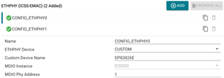

  我们使用自己设计的带 EtherCAT 的电路板、PHY 是 DP83826、具有 Strap 配置并连接到 ICSSG0。
  现在我的问题是、如何修改  EtherCAT 子器件 Beckhoff SSC Demo 中的 SYSCFG 文件以适合我们自己的电路板。
  首先、我将 ICSS 实例从 ICSSG1修改为 ICSSG0
  然后、我去了 ETHEPHY 配置->ETHEPHY 设备。  DP83869是默认模式。 我是否应该保留在此处 DP83869、或者我应该选择无/自定义?
  如果我选择"自定义"、下一步是什么?

    我们已经有一个示例演示了在使用 DP83826E PHY 的 ICSSG0实例上实现 EtherCAT: EtherCAT 子器件 Beckhoff SSC 演示- ICSSG0。 如果您参考在 SDK 中使用 R5F1-0内核的示例({SDK_directory}\examples\industrial_comms\EtherCAT_slave_beckhoff ssc_demo\am243x-evm\r5fss1-0_freeRTOS)、则可以获取相同的 SysConfig 配置:
    请注意、TI 支持的 EVM (AM64X-EVM、AM243X-EVM)、不能使用 ICSSG0、因为 PRG0_MII1和 PRG0_MII0引脚未连接到这些 EVM 上的以太网 PHY。 需要专用定制板来使用 ICSSG 外设的这个 PRU_ICSSG0实例。
      如果我选择"自定义"、下一步是什么?
    • 您可以参阅下的代码  ICSSG0_Instance tiescsoc.c 文件中的宏、用于实现额外配置以启用其他 PHY。 在本演示中、我们使用一个专用硬件、其连接了 DP83826E PHY。

    谢谢 Thomas、
    这似乎完全解决了我的问题、然后我可以继续进行电路板测试。
