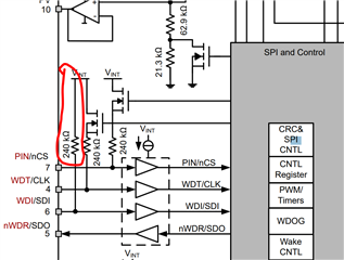

    OSC 中的信号 MOSI 异常。
    它应该是逻辑信号、而不是模拟信号。
    您可以在所有 SPI 引脚悬空的情况下测试 SPI 吗? 并尝试捕获信号。
    TRM 中 POCI 的 Q 状态处于 CS 低电平、但没有 CLK、POCI 将处于 Q 状态。
    这是不可能的、因为 TLIN14313内部有一个硬接线弱上拉。
    但不能有所作为。
    数据表显示、MOSI 将被强制为低电平(通过 MCU)。 这意味着 SBC 上的弱上拉电阻不应该有任何区别、对吧?
    POCI 仅由 SBC 控制、根本不连接上拉电阻器。
    我认为这是正常现象、由于 SBC 有240k 上拉电阻、因此信号更加合理。

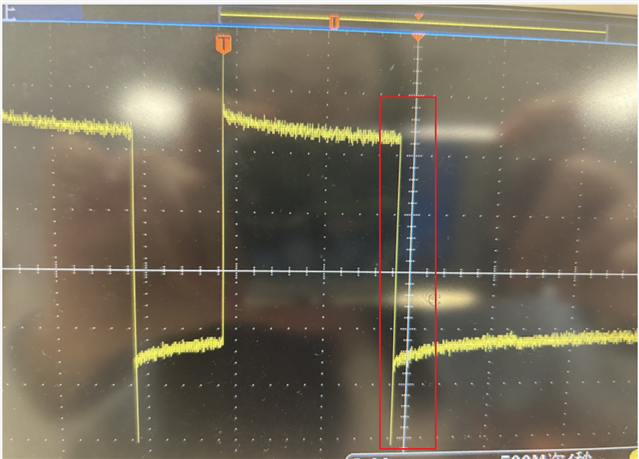

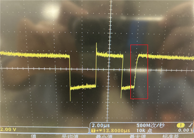

    MOSI 相对于2.8V 是浮动的(与未定义的类似)、MISO 被强制为低电平。
    MISO 是蓝色、MOSI 是红色?
    这是异常的。
    由于 MOSI 是主/控制器输出、因此 MSPM0将向 SPI 总线输出 A 非悬空信号。
    我认为您标记的 TLIN 的上拉电阻器(引脚6)会产生影响。
    您能不能想象当您断开 M0和 TLIN、尝试监测 SPI 信号时会发生什么?
    以下 是从侧没有上拉电阻器时、在一次通信期间 MOSI 的波形正常:
    以下是当从侧有上拉电阻(2.2k)时、在一次通信期间 MOSI 的波形异常。
    比较分析揭示了一种独特的充电过程。 如果从侧有一个上拉电阻器(240k)、则充电过程将更低、这与您观察到的现象一致。

    图1是正常值。
    在图2中、这是异常、有一个上拉电阻连接到 POCI。

    测试结果似乎正确。
    TRM 和测试结果之间存在一些差距、需要在内部确认。
    和上拉电阻会影响 POCI 空闲状态。
    此外、同时、这种高电压不会影响 SPI 通信、您可以忽略它、因为 CLK 和 CS 未处于活动状态。
