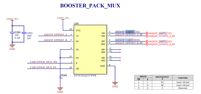

我尝试在 AM263P4 Launchpad 上运行 UART 回显示例。 UART0 正在成功发送和接收数据。 但在 System Config 中将 UART0 更改为 UART5 外设时、数据不会被传输。 我是否缺少任何步骤??
在查看 Altium 中的 AM263P4 Launchpad 原理图时、UART5 接头引脚未连接到 SOC、但在用户指南中、它被称为 UART5 在 Launchpad 中可用。 这是为什么? 或者、是否有任何步骤需要遵循?

    您好、
    我在原理图中看到它连接了。 UART 和 ePWM 之间有一个多路复用器。 组件进行相应配置
