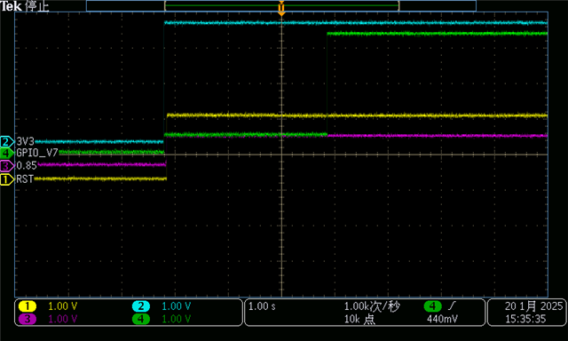

在复位期间和软件配置之前、AM2432 GPIO 的状态是什么? 我们在实验室中进行了测试、发现在芯片上电过程(复位期间)和软件配置之前存在大约 500mV 的浮动电平。 这是预期行为吗?

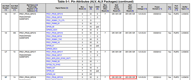

我注意到在数据表中有这 3 个关断状态。
第 1 个 OFF = RX OFF
→输入缓冲器禁用(外部信号不能是输入)
第 2 个 OFF = TX 关闭
→μ A 输出缓冲器已禁用(无驱动能力)
第 3 个关断=拉关
→Ω 内部上拉/下拉电阻器断开连接(无电平偏置)
综合效应:
该引脚始终处于完整的高阻抗状态 (Hi-Z)、相当于电气隔离悬空状态。
Zekun
    尊敬的 Zekun:
    您是正确的、数据表中的“复位期间的焊球状态(RX/TX/拉动)“和“复位之后的焊球状态(RX/TX/拉动)“中定义了焊球状态。
    引脚组合“OFF / OFF / OFF / OFF“和“ON / OFF / OFF“将被观察为浮动电平、直到配置为“拉动使能“、“驱动器使能“或外部器件/元件开始驱动它。
