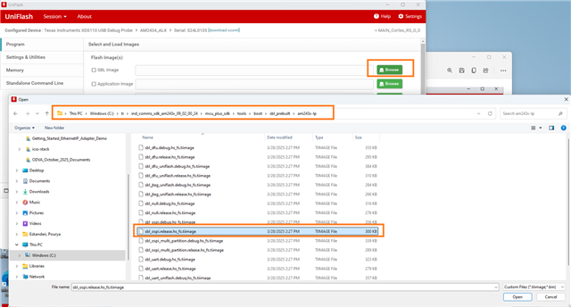

    首先、建议您使用 Uniflash 工具将 appimage 刷写到器件中: https://www.ti.com/tool/UNIFLASH#downloads
    以下是总结:
    1) 确保您的电路板设置为 OSPI 引导模式。 (请参阅:software-dl.ti.com/.../EVM_SETUP_PAGE.html
    2) 在“Program"窗口“窗口中、 点击 SBL 映像、然后浏览到 SDK 9.2 版本以加载 SBL_OSPI 映像、如下所示:(请使用 SDK 9.2 版本来刷写 SBL OSPI 二进制文件、因为在 SDK 11 上有大小限制)。
    3) 加载应用程序二进制文件 (.appimage.hs_fs)、然后点击“Load"以“以使用二进制文件刷写器件。 刷写器件后、执行复位/下电上电、然后您的应用程序应该会启动。
    关于您提供的 UART 日志、它表明 PHY 初始化未成功、假设您使用的是 DP83869、请确保在工程中的工程属性 (Properties->Build->Arm Compiler->Predefined Symbols) 中设置了 CUST_PHY_DP83869=1、如下图所示:
