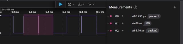

我们在使用 AM2432 的定制电路板上遇到了一个问题、其中 100M 以太网 IPG 设置为 480ns。 我之前曾询问过这一点、但我发现了新信息、因此我想补充一下、并再次询问。
定制电路板有两个端口、我将其称为端口 1 和端口 2。 我们将样本“enet_layer2_icssg"修改“修改为在定制电路板上运行、以便在接收到 ARP 帧时返回两个 ARP 帧。 我们在从 PC 发送 ARP 帧后测量从定制电路板发送的两个帧之间的 IPG。
以下是我们在测试过程中发现的结果:
1-1. 将 LAN 电缆连接到端口 1。 端口 1 的 IPG 寄存器被设置为一个值 (0x17)。
1-2. 从 PC 向定制电路板发送 ARP 帧。
1-3. 当从端口 1 回复到 PC 的两个帧时、PRU 指的是端口 2 的寄存器值 (0x0B)。 IPG 变为 480ns。
2-1. 将 LAN 电缆连接到端口 2。 端口 2 的 IPG 寄存器被设置为一个值 (0x17)。
2-2. 从 PC 向定制电路板发送 ARP 帧。
2-3. 当从端口 2 回复到 PC 的两个帧时、PRU 指的是端口 1 的寄存器值 (0x0B)。 IPG 变为 480ns。
3-1. 将 LAN 电缆连接到端口 1。 端口 1 的 IPG 寄存器被设置为一个值 (0x17)。
3-2. 断开 LAN 电缆与端口 1 的连接。
3-3. 将 LAN 电缆连接到端口 2。 端口 2 的 IPG 寄存器被设置为一个值 (0x17)。
3-4. 从 PC 向定制电路板发送 ARP 帧。
3-5. PC 从端口 2 接收 ARP 帧。 IPG 为 960ns。 大概是引用了端口 1 的寄存器值 (0x17)。
(如果反转端口 1 和端口 2,也会出现同样的现象。)
因此、我怀疑可能存在一个错误、即实际帧传输期间引用的寄存器在端口 1 和端口 2 之间以某种方式反转。

    您如何确认
    我正在使用逻辑分析仪测量 AM243xEVM 上的 Tx_EN 信号。

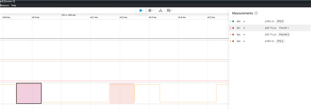

    我测试了您上面描述的场景。
    这些寄存器确实按您提到的方式进行了配置:TX_IPG0 = 0x17 和 TX_IPG1 = 0x0B、这是预期情况。
    但是、我无法重现您报告的问题。 请参阅随附的屏幕截图以了解我的测量结果
    逻辑分析仪捕获结果显示了从端口 1 发送的两个连续帧之间的数据包间隙 (IPG) 测量:
    M0(绿色区域):Δ960 ns–第一个数据包和第二个数据包之间的 IPG
    M1(红色区域):Δ960 ns–确认一致的 IPG 时序
    M2(蓝色区域):Δ6.88µs–这表示实际的帧/数据包持续时间
    我的测试设置:
    电路板版本 PROC101C (005)- AM243x EVM
    SDK 版本公共版本 11.00.00.15 (2025年4月4日)
    SDK 中的示例工程(默认,无更改)icssg_layer2_dualmac_am243x-evm_r5fss0-0_freertos_ti-arm-clang
    PHY 模式 MII (100Mbps)
    BR
    Jc.

    尊敬的 Kazushige:
    我应用了建议的更改并在两个端口上测试了您描述的相同方案。 很遗憾、我仍然无法重现问题。 如屏幕截图所示、IPG 测量 (M0、M3) 始终显示 960ns。  此外、我已经确认寄存器中的 IPG 值按预期设置、与您提到的值相匹配。
    BR
    Jc.

    我能够按照您描述的测试步骤重现此问题。
    根本原因
    这是一个与 TX 数据包间间隙 (IPG) 配置相关的驱动程序错误。 电流驱动器使用 0x0B 作为 TX_IPG 寄存器值、该值仅与 RGMII 模式下的 1G 速度 (96ns) 兼容。
    对于 MII 模式 (10M 或 100M)、正确值应为 0x17。
    建议: 对于混合链路速度模式、无论实际链路速度如何、我们建议将两个端口配置为 RGMII、而不是将 MII 用于一个端口、将 RGMII 用于另一个端口。
