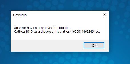

尊敬的团队:
启动 Code Composer Studio V10时遇到问题。 当我尝试打开 CCS 时、"Welcome"窗口将持续显示几秒钟、然后消失。
我使用的是 Windows 10、但我没有管理访问权限。
附加.metadata 文件夹中的日志文件
请帮助解决此问题。
谢谢、此致
-Aditya
e2e.ti.com/.../2705.log.txt
    您好、Aditya、
    您能否尝试指定一个全新的清理工作区文件夹、并查看是否可以这样打开 CCS?
    Ki
    您好 Ki、
    我无法这样做、因为工作区窗口根本不打开。 只有 Code Composer Studio 欢迎屏幕会在几秒钟后出现并消失、不再显示。
    -Aditya
    请尝试删除工作区位置中的整个.metadata 文件夹
    您好 Ki、
    我尝试了,但运气不好! :(
    查看日志时、我看到:
    org.eclipse.core.internal.resources.ResourceException(/Bringup-EEPROM)[275]: java.lang.exception:磁盘上存在不同情况的资源:D:\bringup-EEPROM"。
    它看起来像是一个外壳灵敏度问题(Bringup-EEPROM 与 Bringup-EEPROM)。 文件夹是否已重命名?
    是的、它之前已重命名。 但我也在重命名后处理了该项目。 当时我没有遇到任何问题。
    是否可以尝试将项目重命名回原始名称? 如果不起作用、请尝试删除工程文件夹(移至其他位置)、然后查看是否可以重新导入。
    您的工作区文件夹位置是什么? 它是整个 D:\驱动器吗?
    您好 Ki、
    是的、它的整个 D:\驱动器。
    我尝试在外部更改项目名称、但 CCS 仍无法打开。
    [引用 user="Aditya Natu">是的,它的整个 D:\驱动器。  [/报价]
    工作区文件夹是整个驱动器这种情况很少见。 D:\是某种类型的映射驱动器,还是它实际上是一个物理分区?
    物理分区。
    您能否编辑以下文件:
    \ccs\eclipse\configuration\.settings\org.eclipse.ui.ide.prefs
    并完全删除第2行? 相关行应如下所示:
    recent 工作区=
    然后保存文件并启动 CCS。 如果提示输入工作区位置,请指定一个新位置,该位置不在分区的根位置中(例如,d:\workspace)。
    Ki
    您好 Ki、
    编辑了 org.eclipse.ui.ide.prefs 文件并完全删除了第2行。
    很不错!
    非常感谢你们的帮助! )
    Aditya Natu。
    很棒! 感谢您的更新。
    再次重申一下、建议不要将整个驱动器/分区的根目录用作工作区位置。 请使用专门用于工作区的子目录。
