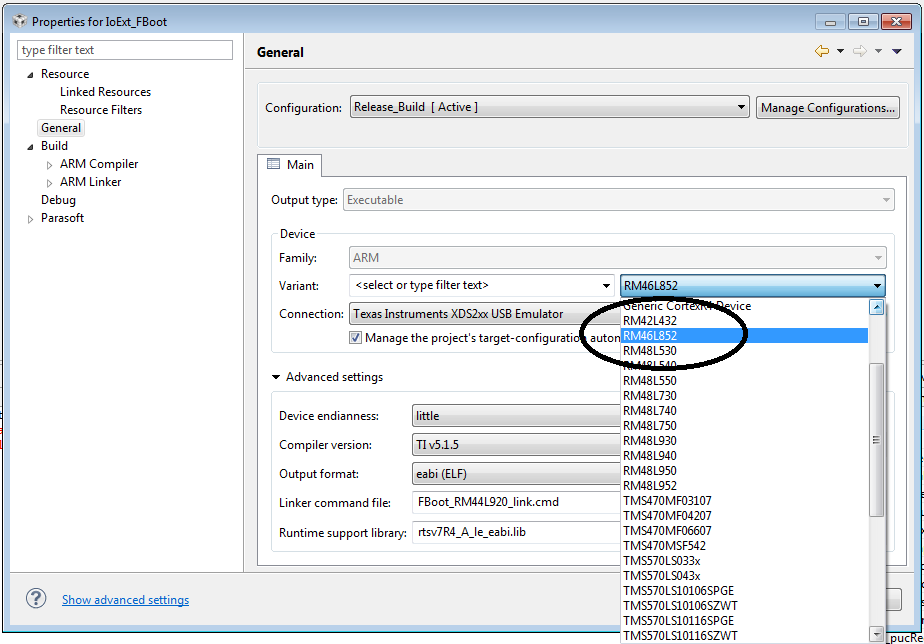

由于项目要求,我们希望继续使用 CCS 版本5.5。 我们不想升级到 CCS 的更高版本。
CCS 版本5.5在处理器变量选择中不显示 RM44L920处理
是否有任何方法、过程或脚本可以将 RM44L920添加到 CCS 5.5中

    感谢宝贵的建议,这对我们有所帮助。
    我们将使用最新的 CCS 10版本并将 ARM 编译器从20.2.3回滚  到 ARM 编译器版本5.1.5

    较旧版本的编译器+ CCS10.x 是否满足您的期望并解决了您的问题?
    您好,
    是的、重新安装在最新 CCS 10.x 上的旧版 ARM 编译器5.1.5 (通过卸载 ARM 编译器20.1.2)解决了我们的问题
