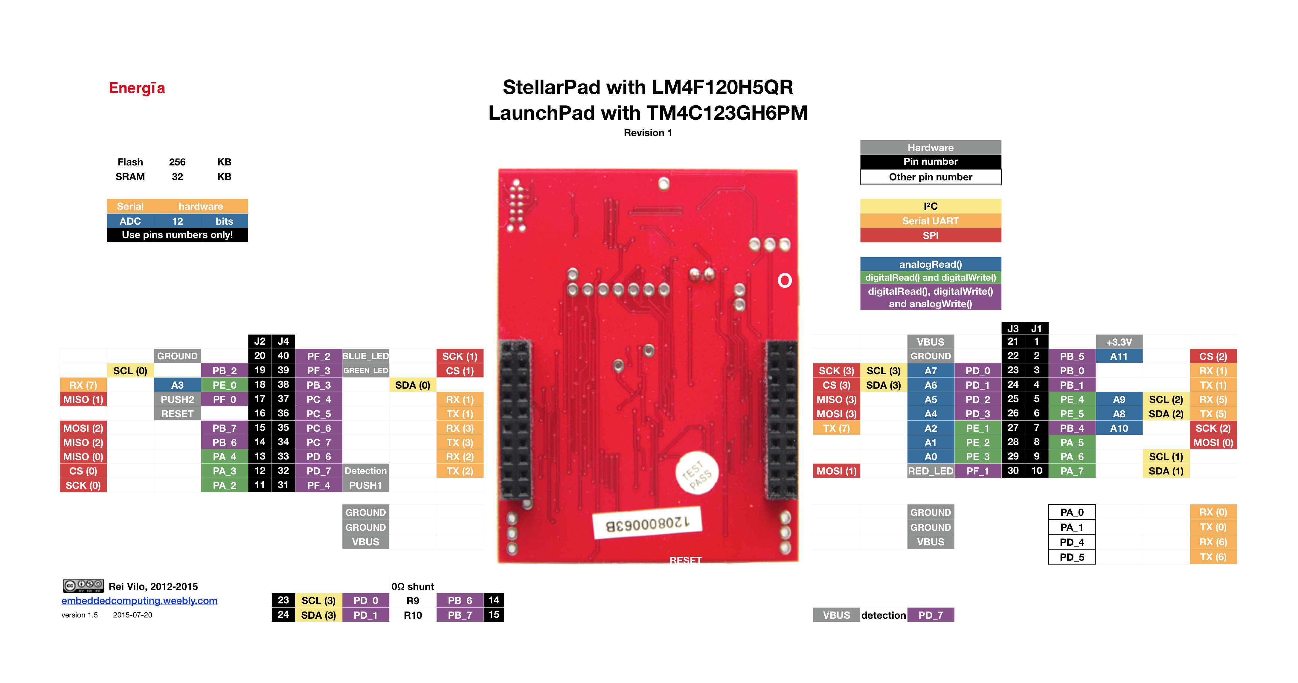

出于 GPIO 目的、我需要访问评估板的 PA0和 PA1引脚。 但是、我在评估板上找不到引脚 PA0、PA1、PD4和 PD5。
在我所附的 Energia 图中、这4个引脚在下面被分组在一起。 它还说这些引脚构成了 UART 通信引脚。
1) 1)这是否意味着我无法在 Launch Pad 上使用它们?
2) 2)如果我可以将它们用于 GPIO 用途、是否在 LaunchPad 上进行了细分?
BS
    您好、Balaji
    您可以尝试通过器件和仿真器之间的孔访问 TXD 和 RXD 上的这些引脚、但这些引脚仍将连接到配置为 UART 接口的仿真器。 您将无法将 PA0/PA1与仿真器 UART 通道完全分离。
    我可以在 Valvano 的笔记中找到答案。 基本上我无法使用
    PA0、PA1 (用于与 PC 的串行端口通信)
    PD4、PD5 (USB 连接至 PC)
    PC0、1、2、3 (调试器连接)
