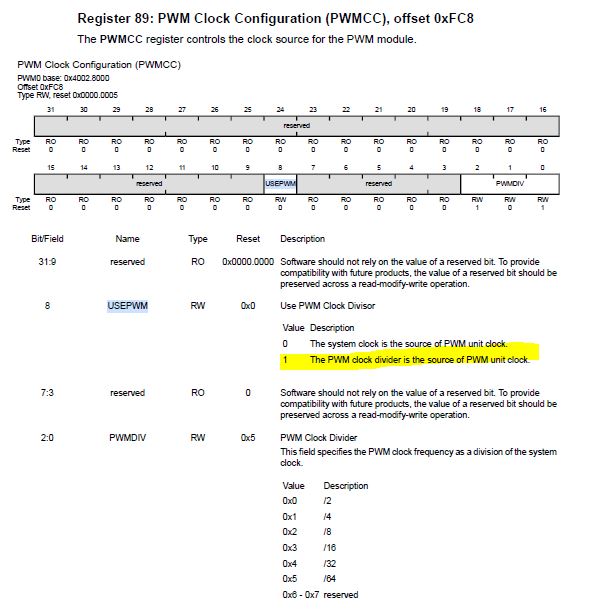

     -您能否在寄存器浏览器窗口中检查 PWMCC 寄存器并检查您具有的 PWM 时钟分频器? PWM 模块基于16位计数器。 最快的 PWM 时钟可以是120MHz、等于系统时钟。  如果您的 PWM 时钟等于系统时钟(PWM 时钟由系统时钟1分频)、那么您可以拥有的最大周期为8.3ns * 65535 = 0.544ms。 如果将 PWM 时钟除以系统时钟的64、则可以得到的最大周期为34ms。

    在寄存器浏览器窗口中、我发现 PWMCC 寄存器的值为0x00000005、这表示 PWM 时钟被64分频、这就是我能够输入最大周期34ms 的原因。
    如何更改该寄存器值、将时钟分频值设为1、将频率设为0.544ms?
     请注意、要使用分频器时钟、需要将位8设置为高电平。 请参阅下面的内容。 如果您的位8为低电平、则它使用 PWM 模块的源时钟作为系统时钟。
    据我所知、TI-RTOS 没有用于动态配置 PWM 时钟的 API。 我建议您使用 TivaWare PWMClockSet() API 来配置分频器。 此 API 将设置位8并使用分频器时钟作为时钟源。

     稍等。 在我之前的答复中、我说过、使用 PWM 时钟除以系统时钟的64、由于16位计数器宽度、您将获得34mS 的最长周期。 在120MHz 时、系统时钟周期为8.3ns。 如果 PWM 时钟被64分频、则 PWM 时钟周期为531ns。 531ns * 2^16 = 34.8ms。 这意味着在50/50占空比 PWM 下、您只能获得大约17.4ms 的导通时间和17.4ms 的关断时间。
     您可能希望探索如何在 MCU 中使用 GPTM 模块。 MCU 中的 GPTM 模块也可以在 PWM 模式下运行、它可以为您提供高达24位的精度。 另一种解决方案是降低系统时钟频率。 如果您以60MHz 或更慢的频率运行、则它将为您提供所需的最大周期、但以较慢的系统时钟运行也会降低您的器件性能。 这将是您的折衷方案。

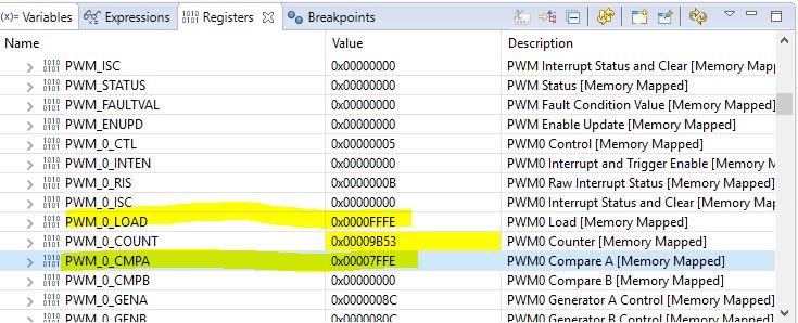

    下面是我刚才做的一个实验。 我将 PWM 配置为具有 34.952ms 的最大周期。
    void pwmLEDFxn (UARg arg0、UARg arg1)
    PWM_Handle pwm1;
    PWM_PARAMS 参数;
    uint16_t pwmPeriod = 34952; //一个16位计数器可以支持的最大 PWM 周期为34.952ms
    uint16_t Duty = 32768; // 32768是65535的50%
    PWM_PARAMS_INIT (params);
    params.period = pwmPeriod;
    params.dutyMode = PWM_Duty_scalar;
    pwm1 = PWM_OPEN (Board_PWM0、params);
    if (pwm1 = NULL){
    System_abort ("Board_PWM0未打开");
    /*循环永远递增 PWM 占空比*/
    while (1){
    PWM_setDuty (pwm1、占空比);
    Task_sleep ((UINT) arg0);
    查看 PWM_0_LOAD 寄存器、加载的值为0xFFFE、接近于16位寄存器可以保存的最大值。 查看确定占空比为周期一半的 PWM_0_CMPA。
