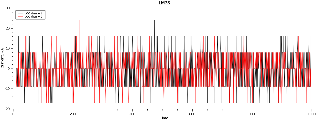

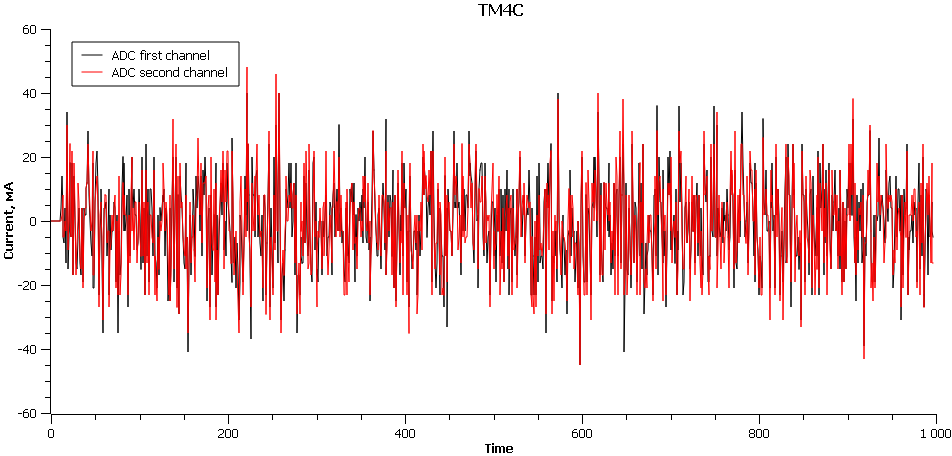

我将 ADC 引脚接地、并获取测量 ADC 值的测量图
我对 EKS-LM4F232执行相同的实验:
约10-15次计数。 为什么? 对于我的 LM3S5R31、我看到 ADC 噪声大约2-3个计数(使用内部基准)。

    我获取了 TM4C 和 LM3S 的测量电流图、这些引脚接地

    [引用 USER="Stepan Mihalin"]我获取了 TM4C 和 LM3S 的测量电流图、引脚接地[/引用]
    我不知道你在这里做什么。 您尚未解释您测量的电流、测量方法或其重要性。
