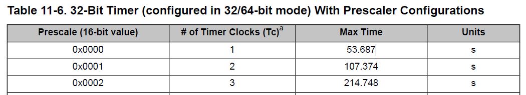

器件型号:TM4C123GH6PM
您好!、
TM4C123GH6PM 数据表(DS-TM4C123GH6PM-15842.2741 SPMS376E)中的表11-6 (第711页)在"最长时间"列中似乎不正确。 列出的0、1和0xFFFF 预分频值的时间是正确的、但这些值以外的值是错误的。 当值在每个阶跃中增加一个系数2时,可以看到这一点,而这些值应以53.687s 的增量增加 。
如何将此校正传播到数据表中?
ED
    尊敬的 Ed:
    感谢您找到错误。 对于预分频器= 0x0002、最长时间应为2^32 * 37.5ns、即161.06s、而不是214.748s、同样、对于其余的应以53.687s 递增。
    您好、Charles、
    (我)预计、"系统时钟速度的变化"(可能)已解决了这个问题。
    然而、80/120系统时钟升级并未解释"161/214"。    现在、我(仅限)注意到海报的器件(限制)为80MHz。   (因为它是123类)
    您可以(简单)描述"37.5nS"的来源 。     谢谢你。
    从更广泛的角度来说、这一"问题"是否也"传播到(其他)器件?    (剪切和粘贴具有如此广泛的吸引力...)
    您好 CB1、
     教育署参考下表。 对于等于3*TC 且 Tc=12.5ns 的预分频器=0x0002、预分频时钟为12.5*3=37.5。 我希望我不会破坏数学。 :-)

    正如您做出了(非常简洁)的响应-我修改了我的写作-最终确认"123器件"限制在80MHz (最大)
    您的图表使您可以观察到、"技术作家/慈善家"(可能)"抓住了"最大时间"(在 TC 1和2之间)的"加倍"(不幸的是)、但可能会"伪装"进一步的图表条目将是"附加!"    而且- 图表第二列的"更严格的定义"可能避免了这种情况!
    我建议使用"定时器时钟(TC)乘法器的#"来消除此类歧义!
