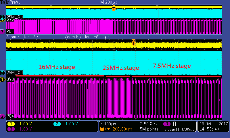

我的客户设置了打开/关闭 M4的测试程序。 上电周期为1。 它们将 PQ4配置为 DIVSCLK 输出。 它们监控 PQ4时钟。 通常情况下、PQ4时钟将为1.2MHz、因为 SYSCLK 为120MHz 并且 DIVSCLK = 99
客户测试程序如下所示。
1.使用 Arduino 执行关机测试
2.当 TM4C129DNCPDT V_3V3上升时、Arduino 开始计数65ms
3. 65ms 后,Arduino 将检测由 FW 分配的 GPIO (如果 GPIO 仍处于低电平)
状态、Arduino 将使 V_3V3等待调试。
->因为如果 SYSCLK 为120MHz、GPIO 将在65ms 之前拉高。 如果 GPIO 在65ms 后仍然为低电平、则意味着 SYSCLK 被改变
4. 如果 GPIO 处于高电平状态、Arduino 将关闭 V_3V3、并在1秒内再次执行步骤2~步骤3、直到问题发生。
GPIO PQ4用于检测内部系统时钟

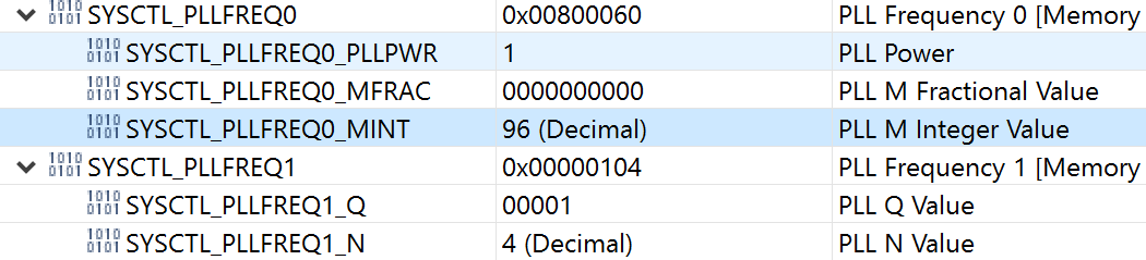

发生问题时、PQ4的频率为75kHz、这意味着 SYSCLK 为7.5Mhz。 Fvco=240、7.5Mhz = 240/32。 看起来像 PSYSDIV =32。 我连接了 ICDI 以检查内部 SYSCTL_RSCLKCFG 和 STSCLT_PLLFREQ0/Q1。 设置如下所示。 但是、PSYSDIV 为0x1。 我还检查仍然生成25MHz 时钟的 XTAL。
另一件事是、当我重写 PSYDIV = 2且 PQ4输出频率变为0.6Mhz 时。 然后我重新写入 PSYDIV=1、PQ4时钟频率变为1.2MHz。 看起来系统没有将正确的值加载到 PSYDIV 中。 当我们查看勘误表时、我们发现提到 PSYDIV 值的 SYSCTL#22可能不会加载到物理分频器中、从而导致系统时钟被2分频。
我们认为这与此勘误表相关。 请在这方面提供帮助? 谢谢!
客户还想知道 TM4C1294NCPDT 和 TM4C129DNCPDT 之间的区别是什么。 他们以前在 TM4C129DNCDPT 上遇到 SYSCLK 问题、并尝试在使用 TM4C1294NCPDT 的 Launchpad 上重复出现问题。 但是、当他们将 IC 更改为 TM4C129DNCPDT 时、他们不能重复出现的问题。 谢谢!

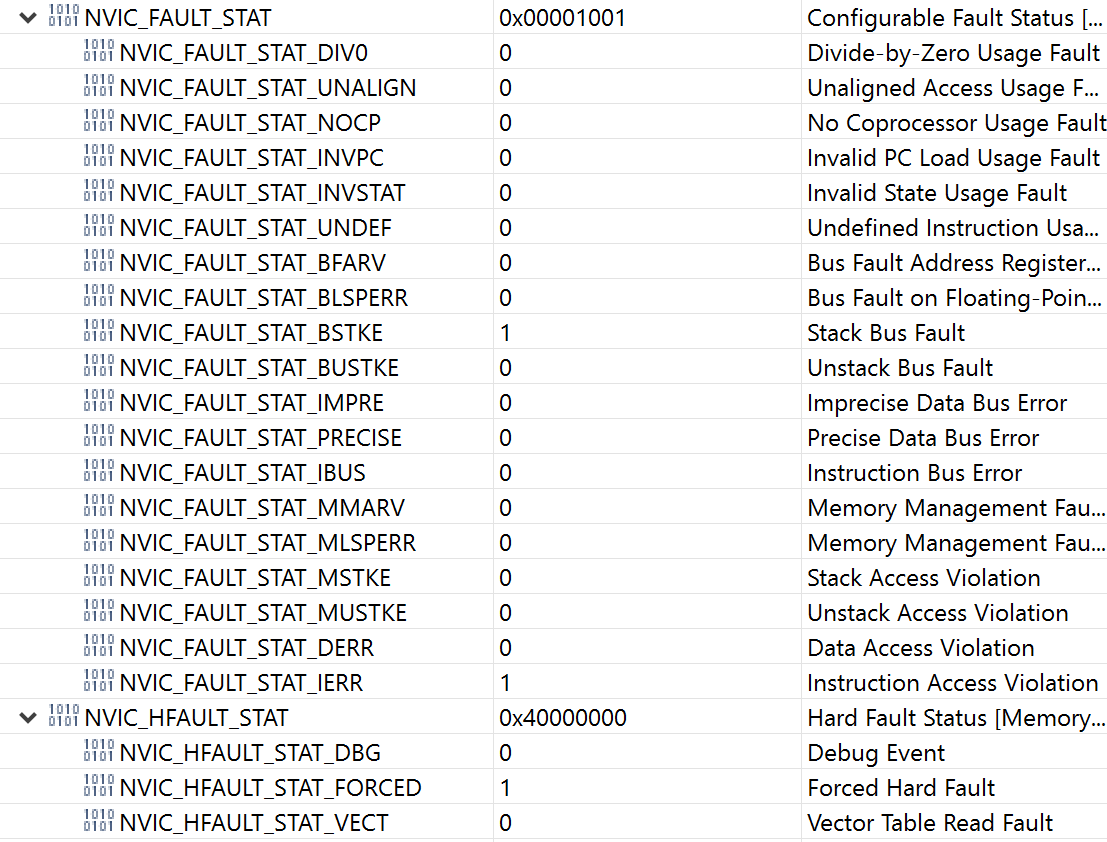

    我们如何知道这个问题与复位时序 或电源总线问题有关? 我们如何知道 MCU 中止 PHYSDIV 的 MOSC 程序? 实际上、此问题将触发硬故障、客户的代码被困在 FAULTISR 中。 请参阅故障状态寄存器图片。 谢谢。
    客户提供的 PQ4 (DIVSCLK)波形、第一个时钟资源是内部振荡器、频率为16MHz、第二个时钟频率为25MHz、我想这是外部晶体频率。 客户使用 MOSC 作为 PLL 输入资源。 第三个是7.5Mhz、这是不正确的 DIVSCLK。 它应该是12MHz。
     DIVSCLK 波形

    客户添加的电路 似乎已得到证实、甚至导致 了问题、并且堆栈在 POR 期间损坏、从而导致总线故障、从而导致硬故障、因此 PHYSDIV 位永远不会被置位。   控制系统 (负载开关)的方框图原理图也有助于阐明 GPIO 控制方法。

    堆栈在 POR 期间损坏、导致总线故障导致硬故障、因此 PHYSDIV 位永远不会被置位。
    [LISA]:您是指在设置 PHYSDIV 部件之前系统触发硬故障吗? 客户使用 Tivaware 引导加载程序示例并添加 GPIO/SYSCTRL 延迟代码。 如果堆栈损坏、则意味着这是软件问题。 我们如何证明堆栈已损坏并触发总线故障? 我们是否可以使用闪烁代码、这是最简单的代码。 它不应导致堆栈损坏。  谢谢
