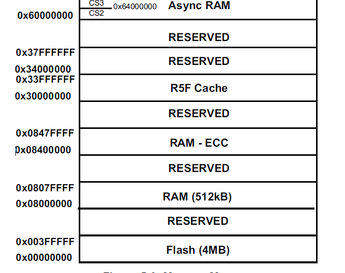

HALCoGen 为 TMS570LC43创建的链接器命令与这些控制器的 ECC 机制存在一些问题。 TI 发布了一种修复方法(警告:您似乎已停用 此有价值页面)
我对 HALCoGen 生成的文件与 Wiki 上的文件之间的 RAM 大小定义存在差异有疑问;
HALCoGen:
RAM (RW):origin=0x08001500 length=0x0007EB00
维客:
RAM (RW):origin=0x08001500 length=0x0002EB00
ECC_VEC (R):origin=0xf0400000 length=0x4 ECC={ input_range=vectors }
ECC_FLA0 (R):origin=0xf0400000 + 0x4 length=0x3FFFC ECC={INPUT_RANGE=FLASH0}
ECC_FLA1 (R):origin=0xf0440000 length=0x40000 ECC={input_range=FLASH1}
RAM  是0x0002EB00还是 0x0007EB00
从 器件内存映射中,我可以说是0x0007EB00
    您好 Jan、
    在这里、您可以找到器件的存储器映射示例:
    processors.wiki.ti.com/.../Linker_Generated_ECC
    它显示0x0007EB00是正确的。
    米罗
    这是一个很好的资源(不幸的是,这也标志着生命的终结)。
    我学到了一些新知识:
    origin=结束(堆栈)
    length=(0x00008000 - size (stacks)(堆栈))
    我一直在使用十六进制计算器来实现它。 这种方法更灵活。
