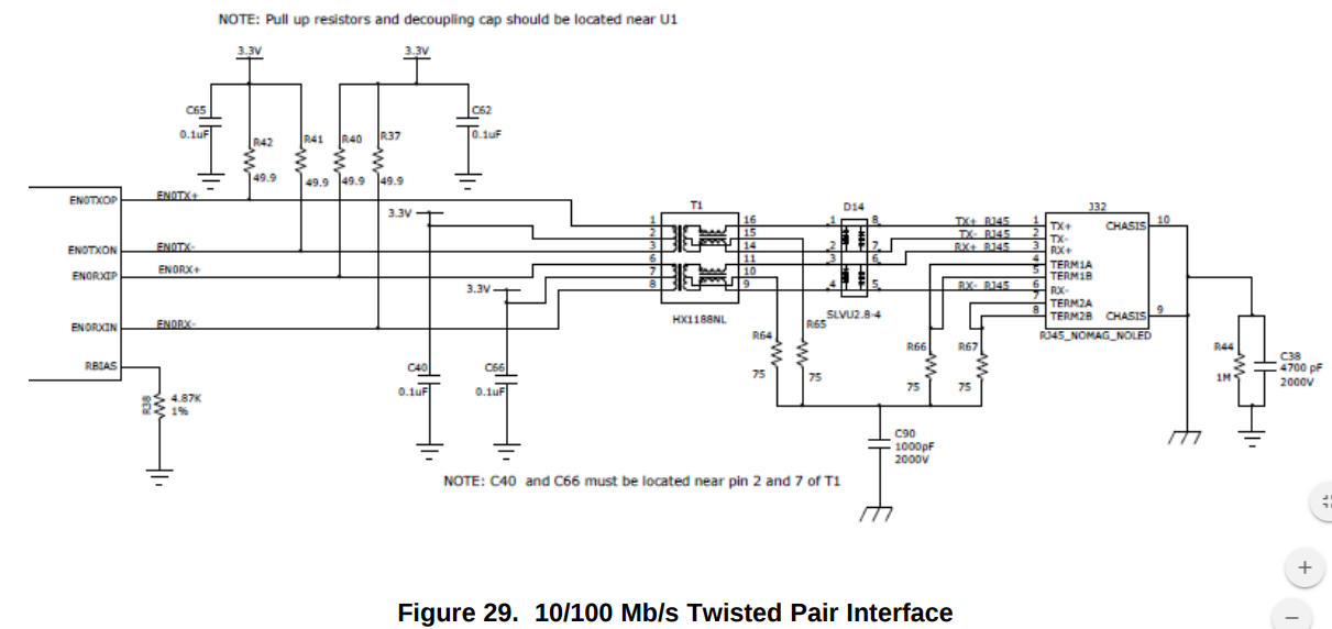

     TivaTmC 系列微控制器 TM4C129x 系列系统设计指南中的建议电路 为:
    端接电阻器的说明如下:
    [引用]4.1.1端接电阻器
    端接和偏置以太网收发器需要四个上拉电阻器。 请参阅图29中的 R40、R41、R42和 R37。 Ω 电阻器应从 EN0TXOP、EN0TXON、EN0RXIP 和 EN0RXIN 信号连接至+3.3V。这些电阻器的额定值为50k Ω。 Ω 的常用值为49.9k Ω、1%。 请勿使用容差大于1%的电阻器。 电阻器功耗较低、因为在100Mbps 模式下、电阻器上的峰值电压仅为大约1V、在10Mbps 模式下仅为2.5V。 小型0402 (公制1005)表面贴装电阻器具有可接受的额定功率。[/引述]
    将您的原理图与系统设计指南进行比较可发现:
    1) 1) 在您的原理图中、EN0RXI_P 和 EN0RXI_N 上的 R5和 R6未显示为上拉至 VDD_MCU。 即、假设网络上缺少连接到 VDD_MCU 的连接、该连接会连接 R5、R6和 C16。
    2) 2)在原理图中、R25是 VDD_MCU 和变压器中心抽头之间的10K 串联电阻器、系统设计指南中未显示该电阻器。 不确定这是否重要。
    您能否制作一个 mod 命令来在 VDD_MCU 和连接 R5、R6和 C16的网络之间添加连接、以查看是否启用了通信?

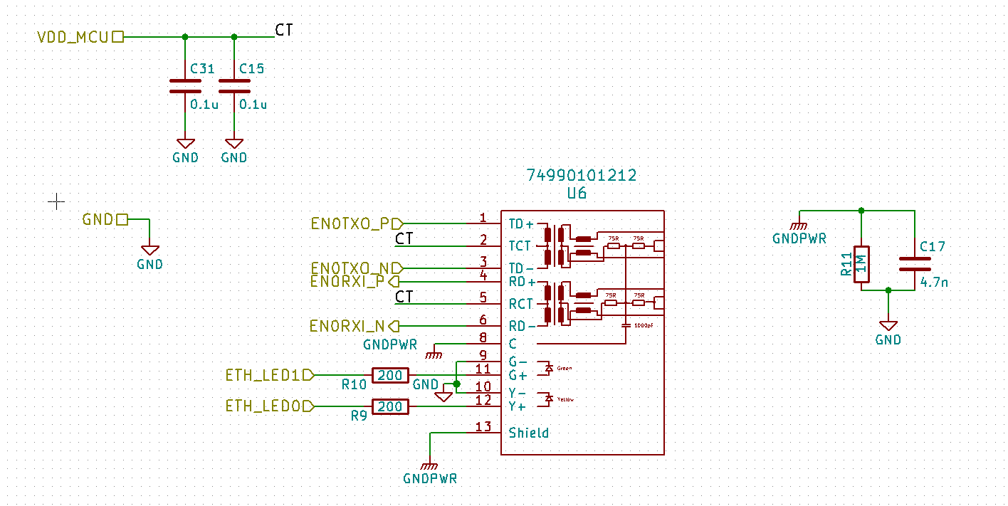

    我现在计划通过这个 magjack 进行重新设计: https://www.digikey.de/product-detail/de/wurth-electronics-inc/74990101212/732-10833-ND/6598155#
    你怎么看?

    因此、如果引脚4、5、7、8在内部尚未连接到 RJ45重复引脚、则应将其连接到 RJ45重复引脚。 您应该坚持使用数据表中经过验证的脉冲变压器、因为您无法使磁力发挥作用。
    通过将 RJ45与脉冲线圈分开、您可以添加上面原理图中所示的所需 ESD 保护! 当这个 PCB 可能即将运行时、创建新 PCB 似乎还为时过早? 发布了 EMAC0信号最近示波器捕获的搜索论坛、其中包含工作和非工作 TX/RX 信号电平。

    当前状态是我桥接 R25并移除 C26和 C27、然后我将 R5、R6和 C16之间的网络连接到 VDD_MCU。 不知怎么说,我的想法已经过时了(除了用其他 magjack 重新设计的想法)。
    RJ45上的引脚1-8和原理图中的引脚4、5、7、8必须连接到 TX/RX 引脚的其他75欧姆电阻器、如上面的 Tiva 打印件所示。 您的原理图中包含了它们、因此无法实现任何目标。 引脚1、2、3、6是来自/连接到所插入电缆的 RX/TX 差分对插孔信号、这是给定的。 然而、引脚4、5、7、8是开路引脚、这不是正确的连接
    我想与 Tiva 印刷版相比、它看起来有点奇怪、但再次检查看起来还不错、是考虑这些引脚的 PCB 侧。
    根据 Tiva 打印没有电流限制、R25 10k CT 可能应设为0r。
    您^、如果3V3通过布线供电、而电源层仅需要0.1uf、则可以将桥接 R25和 C15设置为1uf-2uf 和1 μ F。

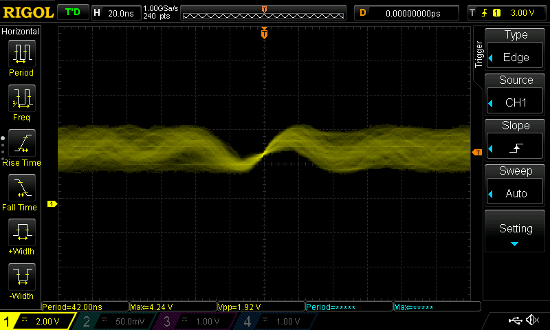

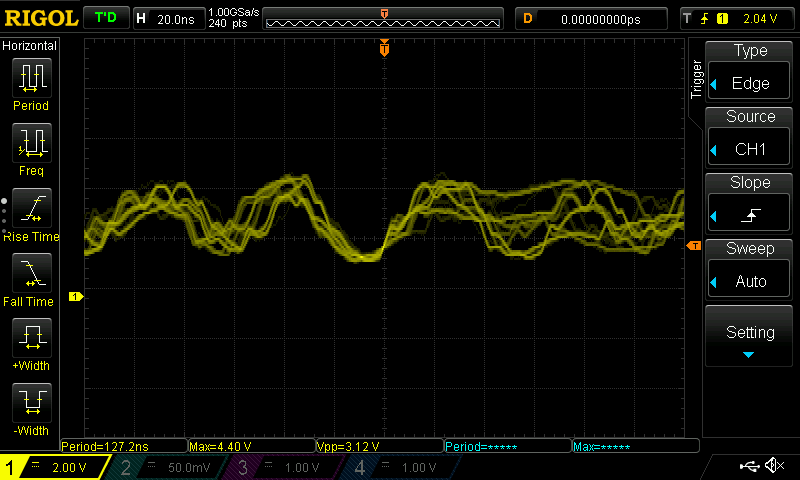

    您可以从其中一条 RX 和 TX 线中找到两个示波器图。 参考 GND。 对我来说、它看起来只是噪声。
    MOSC 的运行频率正好为25MHz (我可以测量的频率)。 Magjack LED 没有闪烁或亮起、因此我认为根本没有链接。

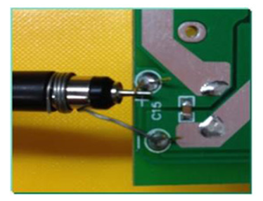

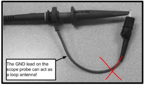

    我首先要问、您是否确定(强烈怀疑)"使用示波器探头的 GND 引线"未向(两个)示波器电容器引入(过多)"辐射噪声"?   我曾在这里介绍过、已知/公认的策略、以确保此类示波器测量的安全、同时(避免)探头(太长) GND 引线引入的(保证失真)。   需要这样的"GND 引线消除"-尤其是当示波器被设定为这样的"高频"捕捉时。   (注意: 我找到并展示了(下面的帖子)两个图示-"告知和建议"(正确)范围使用技巧...)

    正如先前的"已测试"一样-这里是"应付者推荐的"方法、其目的是(极大地)减少 "不需要的信号/光谱"的到达、这通常是由于(赦免)范围技术不完善造成的。
    和:
    请注意此处的详细信息-已移除(太长)"示波器探头的 GND 导线"-替换为短的"线圈"(确保探头(接地主体)接触区域的良好接触)以及连接到最近 GND 的(短)线环(策略性)。 点-与 示波器(信号)目标一致(尽可能接近实际)...
    [引用 user="PirateLeChuck">附加的 RX 和 TX 线路中的一条、您可以找到两个示波器图。 参考 GND。 对我来说、它看起来仅像噪声。[/quot]
    看起来 像 EMAC 模块25MHz 时钟不稳定或 不存在! 如果我正确调用、EMAC 模块将 MOSC 除以16。
    [引用 user="PirateLeChuck"]MOSC 的运行频率正好为25MHz (我可以测量的范围)。 Magjack LED 没有闪烁或亮起、因此我认为根本没有链接。
    您的第二次捕获 MOSC 似乎非常不稳定、10倍探头? 它不应  具有如此大的振荡、  2k 电阻后的检查频率、 示波器触发器应能够锁定 到稳定 的25MHz。
