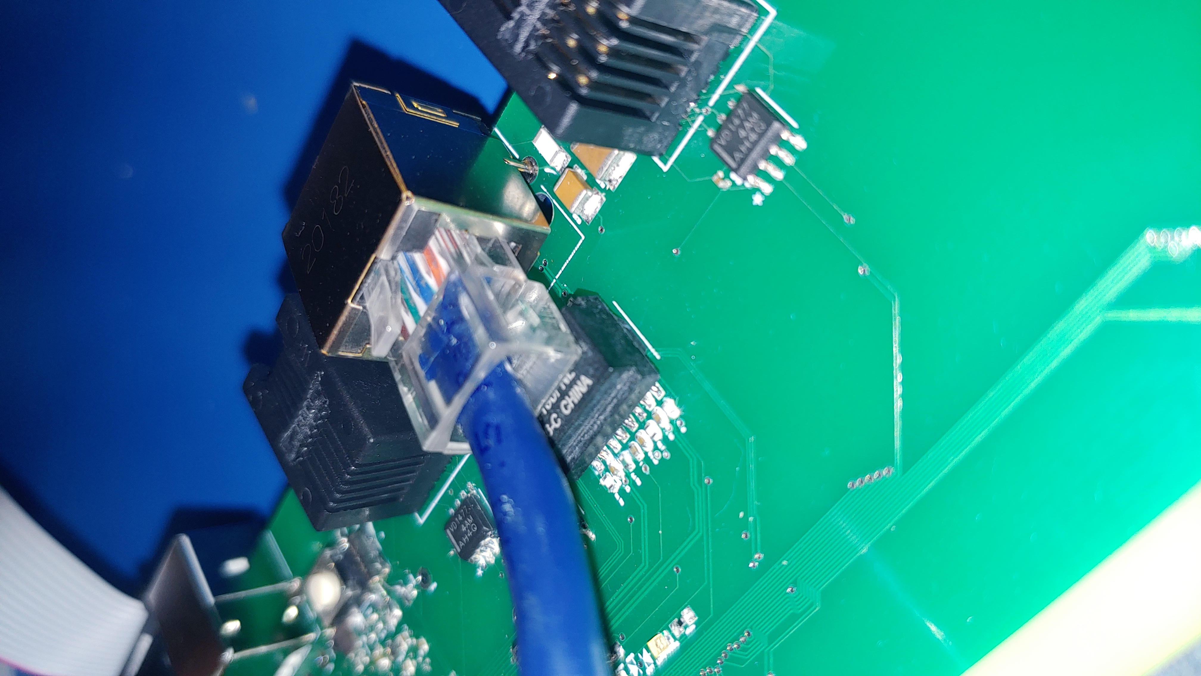

我正在尝试在定制板上的 TM4C129NCPDT 上实现以太网通信。 我已在 EK-TM4C1294XL 上成功编写了以太网和 telnet 的代码、但是定制板在布局或连接中似乎存在一个问题、该问题会阻止微控制器从 DHCP 获取 IP 地址或使用静态 IP 响应 ping 请求。 来自 UART 端口的调试信息是、

PCB 的微控制器部分看起来是这样的、
在 PCB 图中、您可能会注意到以太网连接器以错误的方式旋转180度(Oops)。 它已正确旋转、因此我可以将以太网电缆插入其中、并使电气连接正确。
如果您需要更多信息、请告诉我。
Allan
    微控制器部分的原理图为 attached.e2e.ti.com/.../pA3.pdf
    我不确定如何实现这一点、但我意识到我刚刚在 MOSC 上安装了一个26MHz 振荡器。 我订购了一个25MHz 振荡器、如果有任何更改、将更新此线程。
    您好、Allan、
     请告诉我25MHz OSC 的结果。 当然、26MHz 不起作用、它必须是25MHz。
    它是26MHz OSC。
