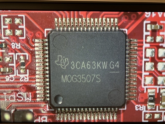

    另一个问题是、旧的固定片接缝不需要 校准。 我正在读取 TEMP_SENSE0.DATA = 750、因此 TSAMPLE 不准确、因为 VTRIM 不准确。 在数据表中关于贝奇74它说 X 代表实验硅。 这到底是什么意思?
    从较新的 LaunchPad 中、我读出 的 TEMP_SENSE0.DATA = 797 (基于12位模式的 ADC 结果代码、基准电压为3.3V)
    所以我想根据这两点再澄清一下。
    Ali Mousa
    请使用3.3V 作为温度传感器的 ADC 基准电压。
    MCU 上带有‘X '标记的早期样片可能存在错误的温度传感器修整值。 正确的调整值应在0x31E 左右(共798个)。
