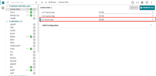

1.我已经将 L2缓存设置为64K、我想知道 DSS L2和 DSS L3的共享 RAM 之间的频率差异? DSS L2 RAM 只有320K、这是不够的(在此处放置了堆栈300K)。 其他数据、以及。 文本放在 DSS L3中(猜这是原因?) 测试还发现、当放置在 L3中时(改变堆栈位置)、性能将显著降低。 我们如何对其进行优化?

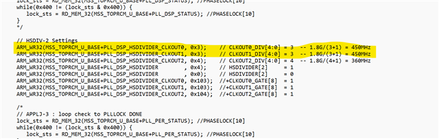

2.如何改变 CPU 的时钟速度450MHz?

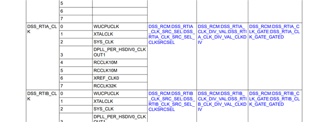

    对于 AM2732 DSP、默认速度为450MHz。 我已经在 C:\ti\ccs1271\ccs\ccs_base\emulation\boards\evm_am273x\gel\evmam273x.gel 中验证了 GEL 配置文件。 DSP 时钟配置遵循 TRM 第1275页的第6.3.1章说明。 它来自内部 PLL_DSP_CLK。
    SysConfig 工具更改的时钟定义为 DSS_RTIA 时钟、您可以在 TRM 上发现它是另一个不同的外设时钟、AM27x 设置该时钟为200MHz。 因此、您不需要更改在450MHz 上运行的默认软件 DSP。

    1.您必须在 SysConfig 中启用 L3 MAR 设置、  启用缓存和预取。

    感谢您的答复。 我们已经实现了第一点、并且性能显著提高(从大约800ms 提高到大约300ms);

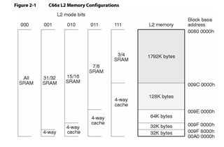

    根据您的 MAP 文件、DSS_L3约为1.4MB、而 DSS_L2约为320KB。 您可以通过调整 L2高速缓存大小来试验程序的性能。 根据 AM273x TRM、在用于 L2缓存的384KB DSS_L2中、您最多可以有256KB 的内存。 当然、如果您使用 DSS_L2进行缓存、则不能将 DSS_L2用于 SRAM。 您将需要找到一个折衷点来最大化您的程序性能。 有关 C66x 高速缓存的详细信息、您可以参阅以下文档: C66x DSP 高速缓存用户指南(TI.com) 2.2配置 L2高速缓存
