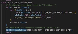

我的客户正在使用 MSPM0L2228。 他们进行了如下所示的一项测试、并发现 IIDX 寄存器似乎没有更改。 请帮助澄清这种情况是否正常。 谢谢你。
测试环境:
  • HW:LP-MSPM0L2228
  • SDK 版本:mspm0_sdk_2_02_00_05
  • CCS Theia 版本:1.5.0.11
  • SW 示例: i2C_target_rw_multibyte_fifo_interrupts_LP_MSPM0L2228_nortos_ticlang
测试结果:
 DL_I2C_IIDX_TARGET_STOP 状态始终在代码中触发、电路板上的 LED 会闪烁。
 他们发现一些寄存器(例如 SSR)不断变化。 但相应的 IIDX 寄存器(偏移= 1020h)不变(保持"0")。 这是否合理? 客户担心 CCS 寄存器窗口是否可信?
    Jerry、您好!
    首先、点击下面的底部、持续观察寄存器状态的变化。
    其次、API DL_TimerG_getPendingInterrupt ()将清除 相应 IIDX 寄存器中的(最高优先级)挂起中断状态、因此客户需要在此 API 之前添加一个断点以观察挂起中断状态、如下所示:

    很抱歉误导你。 我刚刚以另一个计时器演示为例。 在您的示例中、它是 DL_I2C_getPendingInterrupt ()。
    Pengfei
    尊敬的 Pengfei:
    目前能够查看 IIDX 寄存器状态。  谢谢你。
