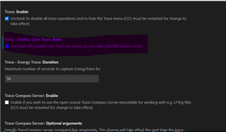

我正在尝试使用 CCS Theia 在 MSPM0C1104上启用 Energytrace
尽管我在 Theia 中启用了此配置、但在调试模式下无法观察到 Energytrace
配置似乎显示为已禁用。 您能尽快帮我解决这个问题吗
    尊敬的 Santhosh:
    没有太多的问题,关于你的设置 engery Trace。 但建议取消选中"Core Trace:Auto"(内核跟踪:自动)、以便不会自动打开内核跟踪窗口。
    对于能量跟踪功能、它可以直接打开 调试模式 、并按照以下步骤操作。 请注意 A "暂停"和"继续"操作 将在数十秒内触发能量布线。 因此、您需要首先打开电能跟踪窗口、然后开始运行程序。

    您好、Pengfeim
    非常感谢您的回复、
    即使未选中该复选框、它也处于禁用模式。

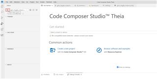

    尊敬的 Santhosh:
    第二张图片是否处于调试模式? CCS Theia 的能量跟踪功能只能在中有效 调试模式。
