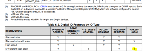

在数据表中、我可以在"表6-3. Signal Description"(信号描述)按钮、它能够从 SHUTDOWN 模式唤醒:PA0、PA1、PA17、PA18
根据"表6-1。 引脚属性"中、控制器"MSPM0L1304"只有两个唤醒引脚。
CCS 也只建议使用两个引脚"PA17"和"PA18"来实现唤醒功能。
此时数据表是否错误、或者引脚"PA0"和"PA1"是否也可以从关断模式唤醒?
如果可以、如何在 CCS 中实现此功能?
Christian
    您好、Christian:
    在该器件上、PA0和 PA1是5V 容限引脚、根据表6-2可以使用这两个器件唤醒器件。  我仔细检查了 TRM、并在 CCS 中成功使用 SysConfig 配置这些引脚并提供在 PA0、PA1上启用唤醒的选项。

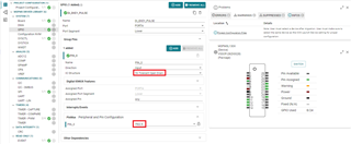

    我正在使用 SysConfig、并已尝试按您所述配置引脚。
    然而、只有当我将"IO-structure"设置为"5V 容限开漏"时、才会显示引脚 PA0。
    我是否错过了设置?
    Christian

    正确。  PA0和 PA1是此器件上的两个5V 耐压引脚。  请记住、当显示可耐受5V 电压时、这意味着这些是"漏极开路"输出、因此您需要提供一个上拉电阻器来使引脚变为高电平。

    PA0和 PA1无需能够耐受5V 电压。
    我只想将这些引脚用作"唤醒"引脚。
    但是、我无法在 SysConfig 中进行此设置。
    如果我这样做,我没有一个引脚可供选择(见上面的图片)。
    您能告诉我必须在 SysConfig 中设置什么才能实现这些引脚的"唤醒"功能吗?
    此致、Christian
    您好、Christian:
    很抱歉、响应出现延迟。  下面是启用"WAKE"功能的 PA0引脚配置快照。
