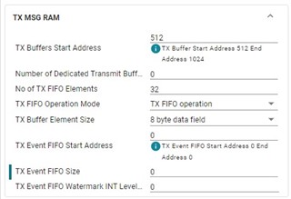

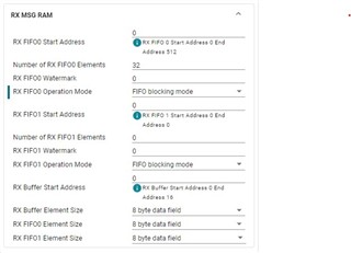

    感谢重放、我们正在尝试在 FIFO 模式下使用完整的 CAN 缓冲区 RAM (前512字节作为 Rx FIFO 缓冲区、后512字节作为 TX 缓冲区、随附下图)
     使用上述经典 CAN 和以下代码对 RAM 进行上述配置后、我们无法一次传输1条以上的消息、接收也是如此

    尊敬的 Shivaraj:
    看看 SDK 中针对 CAN 的示例、FIFO 事件大小似乎具有不同的设置、您是否可以尝试更改此值以查看是否允许发送多条消息? 看起来您没有同时使用 FIFO TX 缓冲器。
    -Brian
    Brian、您好!
    是的、我们不使用 FIFO 事件、因此我们将其保持为0。  我们将 CAN RAM 仅用于 FIFO
    在了解可用的 API 后、现在我们可以使用以下代码一次传输32条消息以进行传输、但我们在接收 CAN 消息时仍然面临问题

    对于接收 CAN 消息、我们不知道当 FIFO 中填充多条消息时要使用哪个 API。
    尊敬的 Shivaraj:
    您应该能够通过以下代码读取这些 RX 数据:
            if ((gInterruptLine1Status & MCAN_IR_RF0N_MASK) == MCAN_IR_RF0N_MASK)
                rxFS.num = DL_MCAN_RX_FIFO_NUM_0;
                while ((rxFS.fillLvl) == 0)
                    DL_MCAN_getRxFIFOStatus(MCAN0_INST, &rxFS);
                DL_MCAN_readMsgRam(
                    MCAN0_INST, DL_MCAN_MEM_TYPE_FIFO, 0U, rxFS.num, &rxMsg);
                DL_MCAN_writeRxFIFOAck(MCAN0_INST, rxFS.num, rxFS.getIdx);
                processRxMsg(&rxMsg);
                gInterruptLine1Status &= ~(MCAN_IR_RF0N_MASK);
