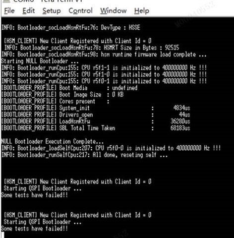

当引导模式更改为 QSPI 启动和映像时。 sbl_NULL.hs 和 sbl_qspi、hs 的 HS 文件 分别编程到闪存中。 从串行端口接收到的数据显示 SBL_QSPI 启动失败、如下所示。 您可以在此处向我们提供调试建议或方向吗?

    和图像。 sbl_NULL.hs 和 sbl_qspi、hs 的 HS 文件 分别编程到闪存中。 从串行端口接收到的数据显示 SBL_QSPI 启动失败、如下所示。 [报价]
    绍兴您好、您能分享一下客户如何实现这些功能吗? 和刷写位置的地址偏移量。
    此外、y 不应同时刷写 SBL 空值和 SBL QSPI、
    如果他们想使用 CCS 来调试和加载示例二进制文件、请使用 SBL NULL
    或者
    如果他们希望将应用程序映像也保存在 闪存中、则应在闪存中使用 SBL QSPI+应用程序二进制文件。
    尊敬的 Nilabh:
    它们通过 JTAG 在 UniFlash 上刷写 image.hs 文件。
    当芯片从 HS-CoreAppImage 转换 FS 到 HS-SE 时、代码将卡在 QSPI_SBL 代码处、成为函数 Bootloader_parseMultiCoreAppImage、返回 vaule -1。 然后它无法进入应用 R5F0-0内核应用。 那么、如何解决该问题或调试该问题? 谢谢。
    尊敬的绍兴市:
    1. 根据 TIFS 的文档、要求使用与特定 TIFS SDK 版本兼容的 MCU PLUS SDK 例如、将 MCU PLUS SDK 10.0与 TIFS SDK 10.0搭配使用。
    2. OTP Keywriter 还取决于 SDK 版本、文档中提到了所需的 MCU 加 SDK 版本
