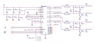

当扬声器未连接且通过 I2S 发送白噪声时、如果 POWER_STATE 寄存器(偏移= 68h)设置为 PLAY 状态、则 GLOBAL_FAULT2寄存器(偏移= 72h)中的 OTSD_I 将设置为"1"。
如果 OTSD_I 未设置为"1"、则无论执行多少分钟的播放、OTSD_I 都保持为"0"。
这在上电后发生。
当 OTSD_I 设置为"1"时、器件会立即变热。
即使我在软件中复位 OTSD_I 标志、OTSD_I 也会立即再次设置为"1"。
是否有任何可能的原因?
    你好、Takashi
    您使用的是我们的 EVM 还是您自己设计的板?
    您能帮助澄清以下几点以便进行深入分析吗?
    1.pvdd、负载电阻
    2.inductor Isat 当前值
    3.amp 配置:PBTL 还是 btl? BD 或1spw、FSW、BW?
    由于 OTSD 为1表示放大器过热、因此如果热量无法降低、则放大器无法恢复正常工作。
    您可以使用0x78、这将清除所有故障、但如果热量仍然存在、仍可报告该故障。
    Jesse

    尊敬的 Takashi:
    能否发送器件的 PCB 布局布线快照?
    Ramsey
    您好、Ramsey
    有四个 AMP 电路和一个 I2C 多路复用器。
    TAS5822M 安装在焊接侧。
    尊敬的 Takashi:
    其中一个放大器上的故障是4个还是全部4个?
    Ramsey
    您好、Ramsey
    我制作了18块电路板、其中3块在2个 AMP 位置发热异常。
    我觉得 GND 焊盘焊接不好、所以咨询了安装厂商、他们回答说焊接没有问题。
    如果没有出现错误、即使连接了扬声器并且播放时间很长、也不会产生异常热量。
    如果同一 AMP 发生错误、则回放后会立即发生错误。
    我将检查 I2S 信号是否有噪声、过冲和下冲。
    谢谢你。
    尊敬的 Takashi:
    如果器件出现 OTE 故障、则无法使器件发热。 您发送的原理图看起来没有问题、因此除非通过足够的电阻使引脚短路而不会导致过流事件、但又足够消耗大量电流、这意味着器件的散热焊盘未连接到足够的覆铜来散热。 从布局来看、右侧的三个器件(主要是中间的两个器件)存在一定的热限制、这可能是导致该问题的原因。 但是、鉴于它仅位于少数电路板上、我怀疑器件在散热焊盘上的接触不良是正确的。
    Ramsey
    您好、Ramsey
    感谢您的建议
    我将尝试将 IC 重新安装到以前的 NG 板上。
