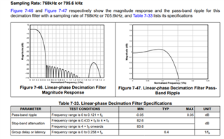

    该器件的 ADC 侧有一个数字抽取滤波器、该滤波器具有线性相位、低延迟或超低延迟等选项、可在192k 及以上的采样率下工作。 器件的 DAC 侧具有称为内插滤波器的类似滤波器。 频率响应曲线位于 TAC5212数据表中、它们指定了这些滤波器的通带。 有一些信号可以通过滤波器传递、但阻带衰减很高、最差情况下大约为-77dB。 如果您希望在内置数字滤波器上实现自己的滤波器、这取决于您需要让信号处于高频的低噪声程度。
    对于音频带宽、您似乎需要使用寄存器  ADC/DAC_CHx_BW_MODE 指定宽带模式、然后选择具有足够高通带的采样率和抽取/内插滤波器以获得大约90k 带宽。 我从数据表中计算出了不同滤波器的带宽、以确保正确、我们看到某些滤波器允许的带宽超过90k。 我询问了我们的系统团队是否会出现这种情况。 我的猜测是最大带宽取决于滤波器、如果处于宽带模式、则带宽不会被次级滤波器截断为~20k。 但是、如果我听到其他消息、我将在此处更新。 我还询问了216k 的采样率、我不确定、但我认为、这些高带宽所需的采样率取决于所使用的抽取/内插滤波器、该滤波器随采样率而变化。 我将在收到回复时再次在此处更新。
    抽取滤波器:
    线性相位192k:.223*fs = 42.8k
    线性相位384k:.227*fs = 85.63k
    线性相位768k:.121*fs = 92.93k
    低延迟192k:0.456*FS = 87.55k
    超低延迟192k:.456*fs = 87.55k
    内插滤波器:
    线性相位192k:0.258*fs = 49.54k
    线性相位384k:0.258*fs = 99.07k
    线性相位768k:0.153*fs = 117.5k
    低延迟192k:.452*fs = 86.78k
    超低延迟192k:0.463*fs = 88.9k
    如果您有关于此器件的更多问题、请告诉我。
    此致!
    MIR

    无论自动模式还是手动模式、该器件大多数采样率都可以通过变量 PLL 的某些配置进行采样、但我建议使用标准音频采样率、尤其是前面各表中介绍的采样率之一。 192kHz 适用于~87kHz 带宽和低延迟滤波器。 我不确定216kHz FS 来自数据表的哪个部分、我向系统团队提出了问题、当我收到反馈时、可以在此处进行更新。
    使用滤波器时、表中的乘法器由其测试的通带设置、我从数据表中的通带纹波频率范围内获得了这些乘法器、 如下所示。 因此、您不能自行设置乘法器、您需要为应用选择具有合适通带的滤波器、并在寄存器0x72和0x73中设置该滤波器。
    此致!
