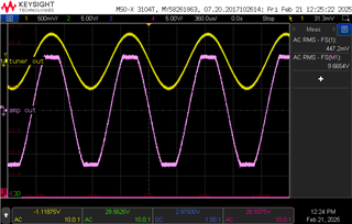

我们的问题:音频放大器的输入信号没有削波减少,但音频放大器输出有削波减少(附加的波形相同)。
此事件期间会触发削波 DET 信号。
为什么音频放大器削波输入信号。

    音频放大器具有增益、您将提供一个大输入信号、该信号会对放大器进行电压削波。  从示波器屏幕截图中可以看到、电源(PVDD)电压约为14Vdc、增益设置为28dB。
    您有两种方法可以防止这种情况发生:
    1. 调谐器模块的输出电平。
    2. 降低寄存器0x03中放大器的增益。
