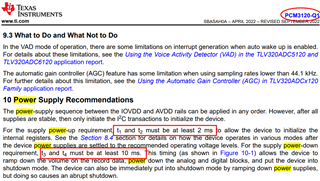

客户查看了 pcm3120-Q1和 pcm3140-Q1的数据表、发现上电和断电序列不同。
您能帮助分享您对以下问题的评论吗?
1.为什么两个器件的上电和断电顺序不同、因为除了 ADC 输入通道外、它们共享相同的性能?
2.是否可以共用相同的上电和断电顺序? 如果需要、相同的上电和断电序列是什么? 如果在一个电路板中使用两个器件、则相同的上电和断电序列可以简化 MCU 的控制方法。
    尊敬的 Ted:
    尽管两个器件之间的动态范围性能相似、但它们没有共用相同的硅芯片、设计和修整、因此斜升/斜降差异是有意为之。 在这种情况下、请遵循持续时间较长的顺序(PCM3120-Q1)、以实现正常上电和系统关断。
