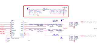

3. 在 PVDD 输入端添加330μF 电容(如下图所示)后、即使 Speakerguard 设置为14V 且增益设置为36dB、音乐播放过程中 PVDD 也没有压降。 含义的详细信息  先前原理图中的压降(没有330μF)不是由 PVDD 电源电流限制为最大1A 引起的?

    3. 330uF 保持了电压、应在您的系统中使用、以获得良好的音频性能。  为了实现可靠性和热管理、应该针对最坏情况下的电流设计电源。  在之前的线程中、功率可能已受到电容器的限制。
