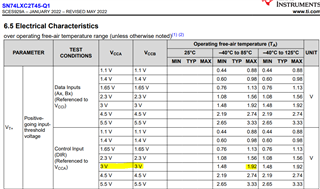

    仅当 DIR 的电压等于或大于 VCCA 电压的一半时、才能应用 A→B 吗?
    是否有适用于 SN74LXC2T45-Q1的参考设计?
    Rubin、您好!
    例如、如果 VCCA = 3V、并且您希望获得 →B、则 DIR 将在电气规格中跟随 VT+。 在这种情况下、DIR 电压需要等于或高于1.92V
    我并不了解任何  SN74LXC2T45-Q1参考设计、但如果您需要布局指南、我们有一个专门介绍该内容的部分(第11节)

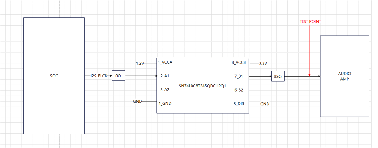

    我使用 SN74LXC8T245QDCURQ1执行 I2S_BCLK 电平转换(硬件拓扑如下图所示)。 电压从1.2V 转换为3.3V、四种速率从6M、12M、24M 和36M 进行转换(验证结果如 PDF 中所示)。
    随着采样率的增加、过冲和下冲会变得更加严重。
    您能否 查看是否有有关过冲和下冲的优化建议?
    e2e.ti.com/.../Test-Waveform.pdf
    Rubin、您好!
    其中有两件事
    1) 1)布线阻抗与器件输出阻抗不匹配。 如果阻抗不匹配、您会看到在较高频率下信号完整性较差
    2)示波器探头。 对于高频、我们需要确保使用有源探头。 注嘴和料筒也可以正常工作。
    Josh
