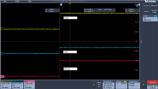

    尊敬的 Jesse:
    1) PFA 上电序列波形。
    2)我们移除了扬声器以进行检查,但输出点没有输出。
    没有加载时、在0x71处读取的值也是相同的。 即  0x71=>0x04  //时钟故障
    3)比较:
    原理图不变。   随后是同一原理图。
    很少电容器器件型号发生变化、但具有相同的值。

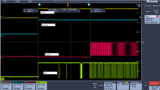

    大家好、关于上电序列、
    您是否也可以共享 I2S-BCLK 和 i2c-sda?
    0x71会报告时钟故障、如何报告0x68。 此外、您是否检查过 I2S 时钟?
    它是否正常工作?
    Tks
    Jesse
    尊敬的 Jesse:
    使用 I2S-BCLK 和 i2c-sda 的 PFA 图像
    如前所述、0x68显示0x02、即 Hi-Z 状态
    I2S 时钟的频率显示为3.072 MHz。
    然后、是否有办法通过使 IC 输出音频信号的任何软件指令执行屏蔽这些错误?

    你(们)好
    您的上电序列不符合 DS 中的建议。
    I2S 在发送 i2c cmd 之前必须稳定。
    请在 DS 中查看该内容。
    Tks
    Jesse
    尊敬的 Jesse:
    音频工作正常。
    问题在于输出侧电容器、电感器电路。
    感谢您的支持。
