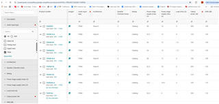

    我担心这艘船不能实现这一点。
    根据滤波情况、下面列出了我们的 PWM 输入放大器。 但它们都是高功率输出放大器。
    tkx。
    Jesse
