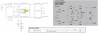

我希望有人能启发我对 OPA1637操作明显存在缺陷的理解。  使用从 TI 网站下载到 LTspice 中的 OPA1637 PSpice 模型、我们有一个简单的电路、似乎可以达到稳定的直流状态、其中 OPA1637的+/-输入之间存在8mV 失调电压、这可以通过 V (IN+)和 V (IN-)电压上的光标来证明。  8mV 远远超过数据表中运算放大器的20uV 输入失调电压。  开环增益应为120dB、共模抑制比为140db。  因此、根据我明显存在缺陷的理解、我原本希望运算放大器输出固定在电源轨附近、试图"校正" 8mV 输入失调电压。  相反、它们舒适地休眠在+/-7.5V 左右(使用图示的+/-12V 电源)。  另外、LTspice 显示流经1M Ω 电阻器的电流为1.7423749uA、并且几乎没有电流(飞安的几分之一)通过电容器、所以大概该电流从+IN/-IN 运算放大器端子流出...但数据表中列出的输入偏置电流仅为2-4纳安、所以为什么从这些端子流出这么大的电流?   "我是什么人?  TIA:)
    校正...我从另一个"带电"反馈简化了这个电路,并插入了两个电流源,使其匹配。  在此配置中、运算放大器输出显然不会与电源轨挂钩、但我希望运算放大器发出"额外"电流来校正输入失调电压、因此我们会看到电流通过电容器。  BTW -原始电路旨在作为差分偏移伺服工作...并且大多数情况下是这样、但在它"稳定"后仍有一个惊人的偏移量。  再次感谢。

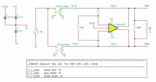

    您好、J Scott、
    我不知道为什么您在169.3MHz 区域配置了积分器。 这是我稍作修改的仿真结果。 我看不到您在 LTSpice 中观察到的问题。 Vocm 配置为0VDC 或 GND。 由于许可协议,我无法支持 LTSpice 仿真。

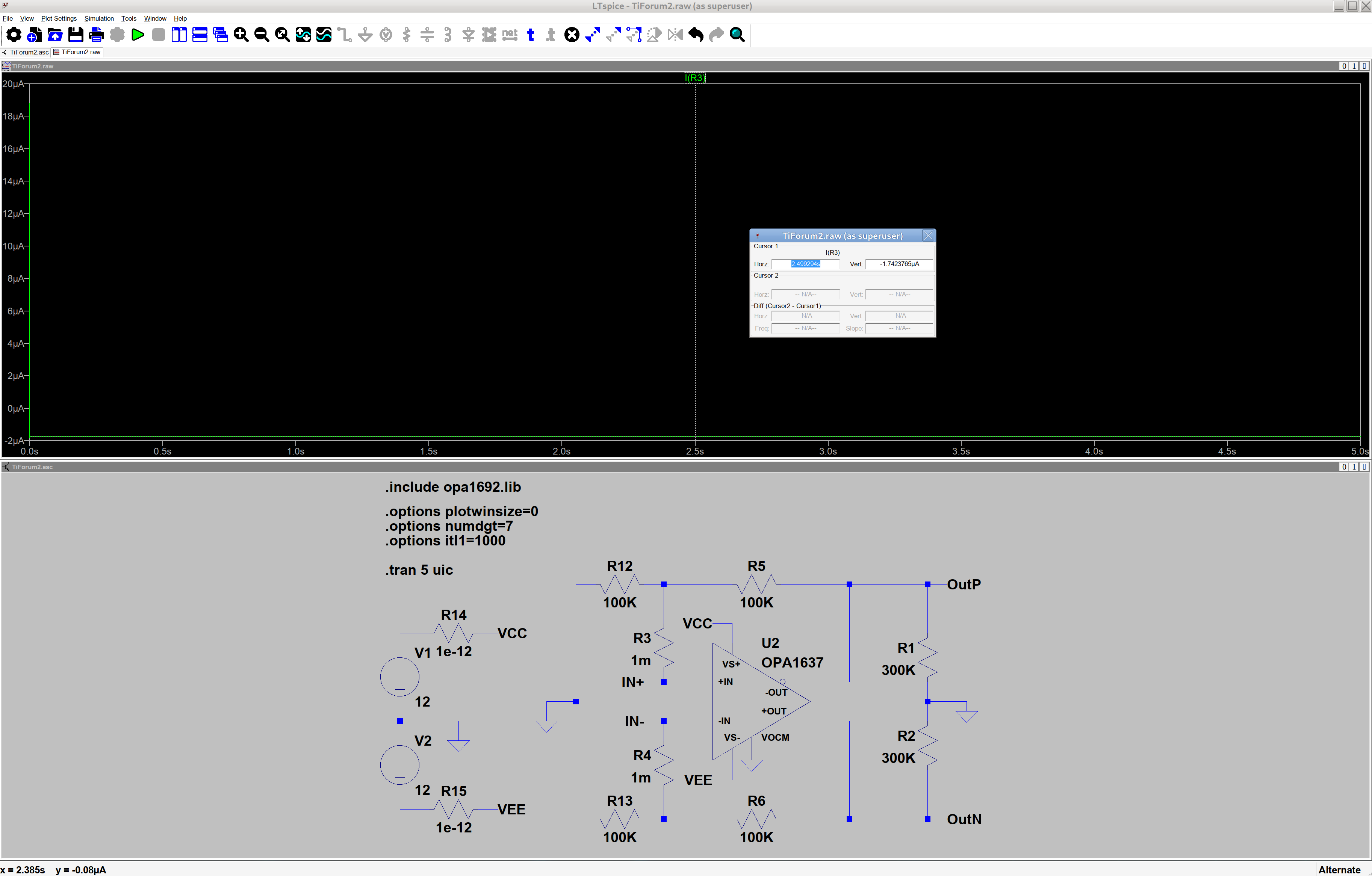

    我转换了原理图、以便与您的更加接近。  在-1.95mV 的恒定 VIN 下(似乎能够最好地补偿运算放大器失调电压)、我发现通过100K 电阻的电流为1.74uA、几乎没有电流通过反馈电容器、这意味着(我...)运算放大器输入偏置电流为1.74uA。  在 VIN 设置为零的情况下、您显示通过100K 电阻器的电流是什么?  谢谢!
    实际上、电路可以进一步简化。  我省去了电容器并使用了简单的电阻反馈。  当数据表显示2nA 时、我仍显示1.75uA 的偏置电流。  要么我有实质性的误解、要么 LTspice 和/或 OPA1637模型存在问题。  再次感谢!
