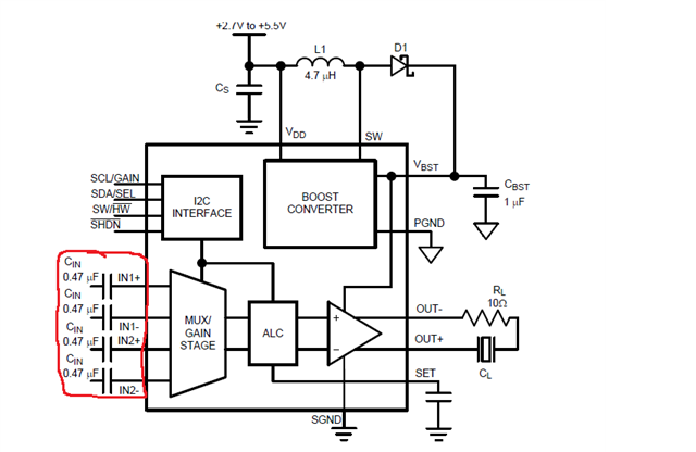

我不熟悉音频放大器、目前正在评估 LM48560。 在阅读数据表时、我注意到每个 INx+和 INx-引脚上都有一个0.47uF 电容器(X 表示1和2)。
我想了解为什么你们决定在 INx 引脚上串联一个0.47uF 电容器。 CIN 的一般用途是什么? LM48560的建议 Cin 值是否为0.47uF?

    输入电容器充当高通滤波器、如果我将其连接到具有低通滤波器的音频 DAC 输出、这是否意味着我正在设置信号可以进入的频率范围?
    嘿、Ena、
    输入电容器会阻止直流电流流过输出端、因为这会导致可闻失真。 输入端的电容器只允许高频信号通过输入端。

    您好、
    您建议对音频放大器输入端的电容器使用什么值? 该输入来自 TAD5242立体声音频 DAC 的输出、该输出具有低通滤波器以及20MHz 引脚的输出。

    嘿、Ena、
    直流阻断电容器的容值可达几微法拉(uF)。 我可以建议使用0.1uF 至5uF。 您需要一个足够小的电容值、以便仅阻断直流电。
    TAD5242上的 LPF 支持20MHz 或20kHz? 20kHz 是您希望用于音频应用的音频频带。

    您好、
    是否可以解释输入电容器的该值的原因? TAD5242上的 LPF 允许20kHz。

    嘿、Ena、
    从技术上讲、直流阻断电容器会为您希望在系统中听到的音频信号创建 HPF。 在本主题中、我将10Hz 作为我20kHz 音频频带中的最低选择频率。
    我首先要指出 DS 报告的差分输入电阻(Rin)、通常为50K Ω。 将该值减半并将其视为 Rin。
    然后、应用 Freq (-3dB 压降)= 1/(2piC*Rin)公式、得到 HPF 滤波器截止频率。 在这里、C = 0.64uF。 这在上述选择范围内。 低于10Hz 的直流频率被阻止。
