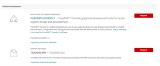

    也可以使用适用于 TAA3040的 PPC3 GUI 推导出所需的配置、我建议客户可以从产品文件夹申请访问 GUI:
    TAA3040数据表、产品信息和支持|德州仪器 TI.com
