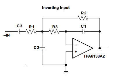

尊敬的 BU 专家:
我注意到、反相输入如下表所示。
 数据表中没有同相输入。 我是否可以知道该器件是否支持同相输入? 如果是、我是否知道以下 电路正确? 谢谢。
查理
    您好 Charlie、
    您可以将其中任何一个输入用于单端模式。
    -伊凡·萨拉扎尔

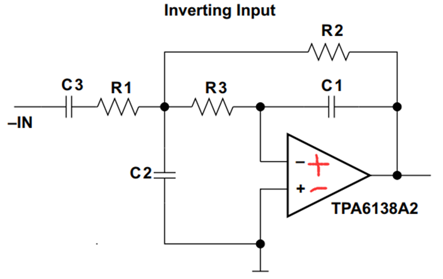

    尊敬的 Ivan:
    我  是否可以知道以下电路适用于 同相输入?
    查理
    Charlie、
    您可以使用 EVM 和/或仿真工具来测试特定配置。
    为了在 MFB 滤波器拓扑和同相单端输入中使用该器件、我认为您应保留相同的电路、然后将 C3连接到 GND、并将信号源连接到同相输入。 或者、您可以在 MFB 滤波器拓扑中使用相同的电路作为差分输入、然后将反相输入电容器连接到 GND、并将信号源连接到同相输入。
    -伊凡·萨拉扎尔
