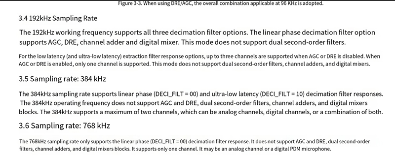

    研发正在测试双二阶滤波器、并出现这两个问题。 对于第二个问题、它也仅发生在第二页寄存器中、它与采样率有关吗? R&D 将采样率设置为187.5kHz、双二阶滤波器是否可以在187.5kHz 的采样率下工作?

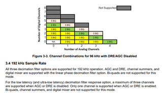

    如 TLV320ADCx140/PCMx140-Q1采样速率和支持的可编程处理块(修订版 B) 应用报告中所述、对于192kHz 的采样速率、不支持双二阶滤波器。
    我们能否根据应用手册说明、检查客户在尝试使用双二阶滤波器以较低的采样率时是否仍然遇到此类问题?
