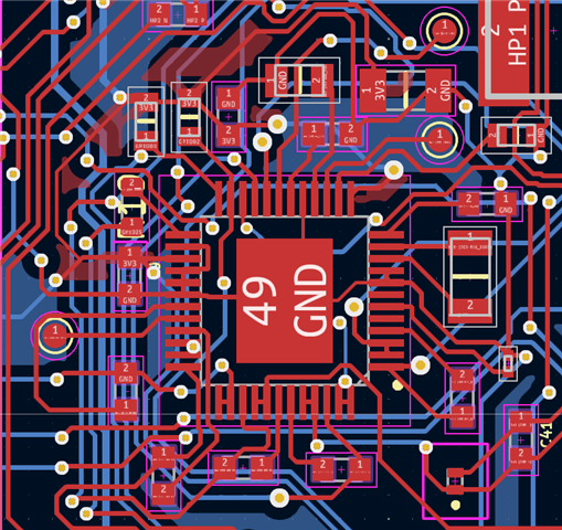

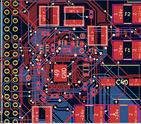

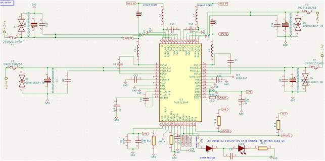

我们目前正在设计使用 TAS5713PHP(2 通道数字输入 D 类)的音频放大器板。
应用环境:
  • 功率:6Ω 扬声器~2×10 W
  • 电源:PVDD = 24V
  • 输入:Raspberry Pi 4 I²S (BCLK = GPIO18、LRCLK = GPIO19、DIN = GPIO21)
  • 无 MCLK 线路可用→我们依靠 TAS5713 内部 PLL 进行时钟
  • 控制:总线上 0x1A 处的 I²C μ A i2c-1
  • ALSA 驱动程序:snd_soc_tas5713 (Linux 6.x、RPi4)
问题:
  1. 原理图检查:您是否在我们的设计中看到任何问题(电源,复位,I²S Ω 接线、I²C Ω 上拉电阻、BTL 输出、 等)?
  2. 无 MCLK 模式:数据表说“可在没有 MCLK 的情况下运行“带 PLL — 您能否确认该模式在官方上受支持并在 48kHz FS 下保持稳定?
  3. 布局建议:
    • PVDD 去耦(大容量+陶瓷放置)
    • 散热过孔和接地回路
    • 用于 EMI 的输出级布线(是否需要铁氧体/缓冲器?)
  4. 使用 PLL/无 MCLK 模式时、是否需要任何已知勘误表或寄存器设置?
随附:
  • 原理图(仅限 TAS5713 部分、I²C Ω+ I²S Ω)
  • PCB(顶层和底层器件)
非常感谢您的反馈。
链接:
TAS5713PHP 原理图
PCB 底视图
PCB 顶视图

    您能分享更高分辨率的原理图和布局图像吗? 这是我的高度优先事项
    Sydney Northcutt
    /resized-image/__size/640x480/__key/communityserver-discussions-components-files/6/6472.TAS5713PHP-PCB.PNG/resized-image/__size/640x480/__key/communityserver-discussions-components-files/6/TAS5713PHP-PCB-2.PNG/resized-image/__size/644x320/__key/communityserver-discussions-components-files/6/8547.TAS5713PHP-Schematic.PNG
    我做了一些屏幕截图,但我认为,如果我直接给你 Kicad 项目,这样你就可以轻松地可视化一切。
    我可以收到一封电子邮件以便将其发送给您吗?

    这主要是我在正确查看时遇到问题的原理图。

    我在加载 PCB 文件时遇到问题、但可以处理您共享的布局图像。 我的主要问题是原理图、但您通过电子邮件共享的原理图要清晰得多。 我将于明天完成审核备注。
    Sydney Northcutt
    尊敬的 Sophia:
    原理图注释:
    - bst_x 帽的值是多少? 它们应该是 0.033uf。
    -我不知道 PVDD 电容是什么,但我建议至少 220 μ F。 这就是 EVM 上的配置。
    - C13 应为 2200pF
    - PLL_FLTP、PLL_FLTM 和 VR_ANA 应按如下方式进行配置。 当前连接不正确。
    -我推荐.1uf 和 4.7uf CAP VR_DIG
    -我建议在 DVDD 上增加 10uf 电容
    - VREG 接地的电容应为 0.1uf
    - GVDD_OUT 应具有 1uf 接地电容
    对于该布局、我建议增加 PVDD 和输出路径布线宽度。 示例如下。
