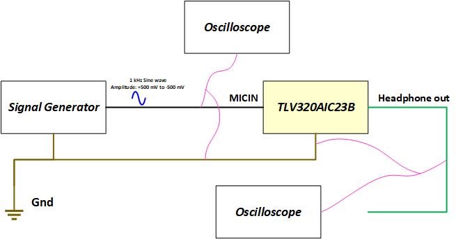

    在这方面、请按如下所示的块原理图形式找到我的测量设置:
    说明:
    1. 生成的信号生成频率为 1kHz 且振幅为+500mV 至–500mV (1Vp-p) 的正弦信号。 我在编解码器的 MICIN 引脚输入端提供的此信号。
    2. 编解码器设置为:
      1. 编解码器第一个增益级别:5 (50k/(10k+0))。
      2. 编解码器第二增益:20dB
      3. 侧音电平设置为–18dB。
      4. 耳机放大器增益设置为 6dB(编解码器可支持的最大值)。
    3. 现在、如果我在该编解码器的耳机引脚 (LHOUT / RHOUT) 处进行探测、我的输出信号应该是什么?
    4. 在这种情况下、请注意、我的 DAC 没有可用的输入、静音被禁用。
    现在、我们能否讨论如何在编解码器和 RHOUT/LHOUT 引脚上的各个点计算信号电平?
    H C Trivedi。

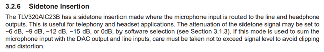

    首先、请注意 ADC 的满量程输入为 1Vrms。 我们可以计算出 1Vpp =~0.35Vrms、因此麦克风输入上的默认增益 5x 将导致输入削波、使 ADC 过载 (5 倍增益后~1.76Vrms)。 您可以添加一个 与 MICIN 串联的 40k Ω 电阻器、以在输入端提供 0dB 的模拟增益。  同样、在第二个增益级+20dB 的情况下、电压将增加~10 倍、因此同样、这将导致 17.6Vrms — 使用此器件时无法实现。 在此之后、我们无法估算器件中的电压电平、因为根据该器件的工作电压、这些增益电平是无法实现的。 但是、我们可以在功能方框图中看到、下一级将是侧音电平、因此如果输入信号电压低得多、我们应该会在第一个增益电平和侧音输出之间看到+2dB 增加。 耳机放大器增益将在侧音之后、增加 6dB、我们将看到耳机放大器的第一增益级和输出之间增加 8dB。
    请注意、–18dB 侧音可能不正确 — 我在寄存器映射中看到它标记为–18dB、但在侧音说明中、最低增益水平为–15dB。 我猜拼写错误位于寄存器映射中、因为除了可能的–18dB 外、所有这些都是 3dB 间隔。 因此、我们可以假设选择降低–15dB 而不是–18dB。 如果是这种情况、根据您描述的设置、我们将看到 HP 放大器的第一增益级和输出之间增加了+11dB。 这个值接近 2 倍。

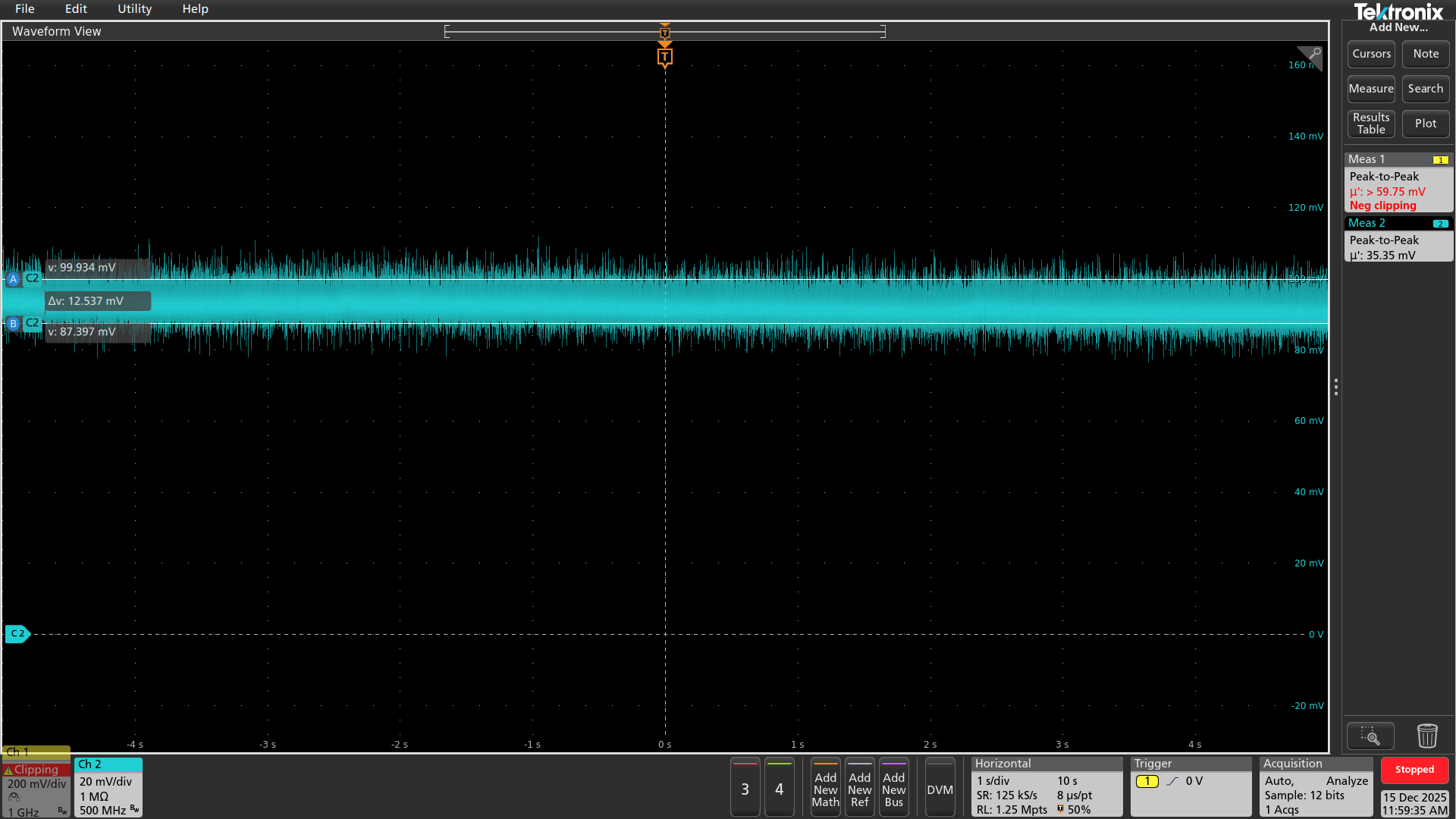

    感谢 Jeff McPherson的确认。 为了继续上述计算,我在载荷条件下进行了一些测量。 请按如下方式查找捕获的时域信号:
    MICIN 信号:
    耳机信号:
    根据前一答复进行的理论计算:
     我的询问如下:
    1. 计算结果与测量水平不匹配。
    2. 根据计算、耳机的信号电平约为 68 dBSPL、但  耳机几乎听不到任何声音。 这意味着,实际上,侧调是按预期工作,但理论上我的结果不匹配。 此外、耳机电压电平不是输入电平约 12.58 倍的任何值。
    谢谢。此致、
    Trivedi

    测量情况下的输入电平与理论情况不接近、因此无法轻松比较两者。
    输入电平为 0.0125Vrms。 22dB 的增益= 12.5V/V
    0.125 * 12.5 = 0.15625Vrms、非常接近测量值 0.1573。 在我看来、增益计算结果符合预期。
    为什么听不到、测量的信号使用哪种负载? 由于电压输出正确、因此耳机的电力输送或 SPL 电平的计算方式一定会出现问题。 您能否详细说明一下如何确定 1m 距离处的 SPL 水平?
    Jeff McPherson
    你好 Jeff McPherson ,
    我认为有一些误解:
    1. 我的测量输出(如图所示)是:13.8mVp-p、即 4.87mVrms
    2. 我的计算输出是 0.1573mVrms =>计算与测量之间存在不匹配。
    3. 根据我的计算、SPL 为 68dB、然而、输出侧音调听不到声音。
    您能澄清一下吗?
    Trivedi
    尊敬的 Trivedi:
    感谢您的澄清。 能否用正弦波重复测试? 我认为区分输入信号和输入噪声会有所帮助。
    Jeff McPherson
