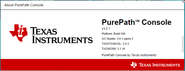

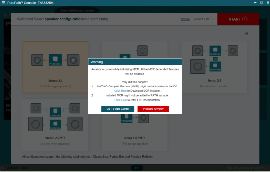

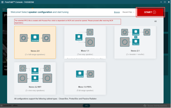

大家好、我使用 PurePath Console v3.2.1 和 TAS5825M 模块 3.1.16 进行立体声开发。 我想使用 TAS5825M 的混合模式、TAS5825M 的混合模式需要 MCR 支持。
但我收到了有关 MCR 初始化的错误消息(见下文)。
为了解决这个问题、我采取了以下措施。
1.卸载 PPC3 和 MCR、然后重新启动计算机;
2.关闭防火墙和防病毒保护;
3.重新安装 PPC3 软件和 MCR 作为管理员;

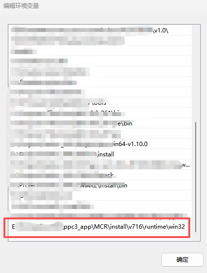

4.将 MCR 添加到“查看高级系统变量“中的 PATH 变量中;
5.重启电脑;
6.关闭防火墙和防病毒保护,使用管理员权限打开 PPC3 软件,下载并安装 TAS5825M EVM ;
但问题仍未解决。
我无法打开以前保存的微调;我每次都必须开始新的工作。 是否有人知道如何解决此问题? 如果此问题未解决、我将无法继续我的项目工作。
    您好:
    我以前见过一个客户遇到过这种情况。 该解决方案卸载了一个旧的 MCR、即“MATLAB 编译器运行时 7.16(32 位)“。
    似乎是您正在安装的 MCR。  您可以尝试使用 PPC3 应用而不重新安装此 MCR 吗?

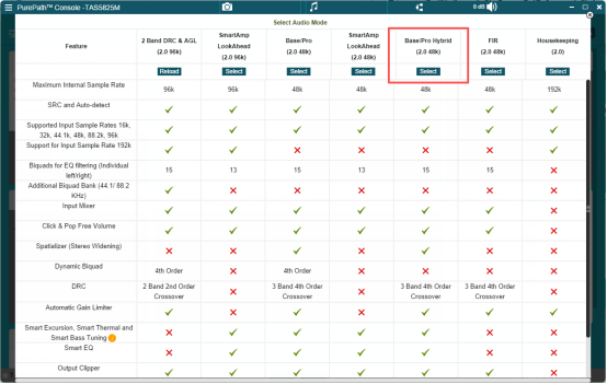

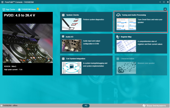

    我目前想在 TAS5825M 上启用混合模式。 我的步骤是:
    1.直接点击“开始“
    2.选择调谐和音频处理
    3.选择任何一个

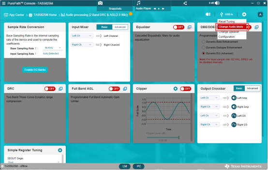

    4.单击更改音频模式
    5.选择混合模式
    6.配置完成后保存
    7、出现问题:我无法打开之前保存的设置,每次进行更改时都必须重做。
    出现的问题是:选定的 PPC3 文件是使用依赖于 MCR 的 Process-Flow 创建的、无法打开。 请在解决 MCR 相关性后继续。

    我已经遵循了您的软件团队提供的建议并执行了相应的操作、使用 WIN R 删除临时文件、然后重新打开 PPC3 软件、但问题仍然无法解决。 我的环境为 WIN 11、我正在使用的 PPC3 软件版本如下图所示:
    自动下载的 MCR 版本为 V716。
    您是否有更好的建议或解决方案?
